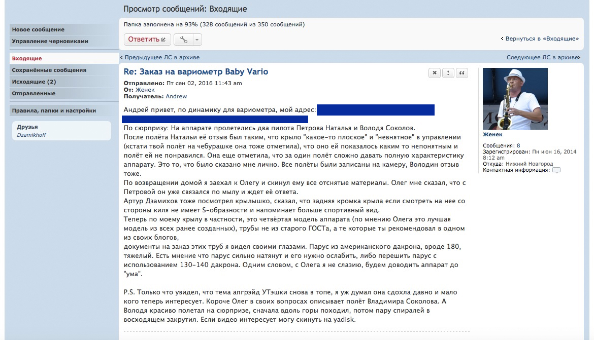

"Крыло какое-то плоское" - имеется ввиду зажаты лопухи, крутка маленькая? У меня тогда вопрос к автору крыла, который все пытается нас протестировать. По какому принципу вы, Олег, определяете, какой сделать крутку? Каким сделать S-образие профиля? Ну и другие конструктивные особенности. И как потом во время облета определяете, нормальная ли крутка и s-образие?

chuffed88 wrote:"Крыло какое-то плоское" - имеется ввиду зажаты лопухи, крутка маленькая? У меня тогда вопрос к автору крыла, который все пытается нас протестировать. По какому принципу вы, Олег, определяете, какой сделать крутку? Каким сделать S-образие профиля? Ну и другие конструктивные особенности. И как потом во время облета определяете, нормальная ли крутка и s-образие?
Кстати для меня вопрос имеет особую актуальность, т.к. есть серьезное намерение сшить новый учебный крыл и вообще научиться шить крылья. Под присмотром конечно для начала.
На всех летательных аппаратах типа летающее крыло , к которым и относится дельтаплан, устойчивость обеспечивается запасом центровки, геометрической и аэродинамической круткой, и на технически устаревших моделях S-образностью профиля. В тоже время , геометрическая крутка оказывает наибольшее влияние на аэродинамическое качество. От неё же и зависит управляемость . Разумный компромисс между устойчивостью и управляемостью и диктует размер крутки. На своём веку я видел абсолютно плоские дельтапланы у которых и с устойчивостью и с управляемостью всё было в порядке. По поводу S-образности отдельный разговор. У некоторых современных дельтапланов её совсем нет и устойчивости вполне хватает. Не буду раскрывать всех секретов. Те кто хорошо разбирается в тонкостях аэродинамики сами могут додуматься почему её нет на Сюрпризе.
Что же касается тестов, то с помощью общественности я надеюсь убедить пилотов , тестировавших Сюрприз-4 в ошибочности их выводов по устойчивости крыла. Я описал ощущения пилотов, которые они испытали в полёте и предложил участникам форума определить насколько верны были действия пилотов.
