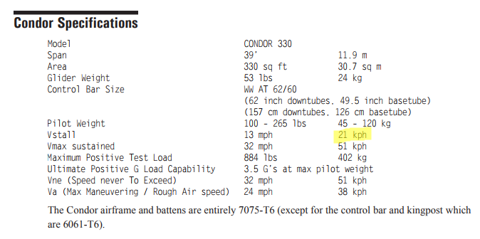

Олег из Саратова, а зачем отрываться на минимальной скорости и потом её добирать, если можно отрываться на нормальной скорости и больше не суетиться? Первое вообще чревато тем, что на взрослых дельтапланах отрыв на минимальной скорости сопровождается "полётом" с минимальным управлением, и пока там пилот доберёт необходимую (ну хотя бы балансирную) скорость, он может уже поцеловать скалы. Я вас неправильно понял? Если я правильно понимаю Женю, она речь ведёт про то, что этот ужас в ночи Кондор, как раз обычную полётную скорость имеет ничтожную. Скорость открыва у него небось км 12-15. Интересно было бы посмотреть тех. характеристики
Re: Учись учить летать на дельтаплане
Кстати нет. Скорость срыва у него высокая - 21 км\ч. От такого монстра ожидаешь чего-то сильно меньшего.

V stall это вроде бы скорость срыва? Это совсем не скорость именно отрыва.
Но тем не менее по видео мне показалось, что скорость взлета Кондора меньше, чем у Чебурашки.
Кстати, я выделила бы еще одну скорость - скорость схода с плеч. Для меня самая сложная часть разбега - это пока тащишь дельт на себе во время разбега. Так вот у Кондора эта скорость при его площади и весе аппарата должна быть совсем крошечной.

faiwer wrote: Кстати нет. Скорость срыва у него высокая - 21 км\ч. От такого монстра ожидаешь чего-то сильно меньшего.
"Я гордость забыла, к нему подошла
А он мне ответил : не плачь не велю
не ты виновата - я быстро лечу."
Скорость срыва потока зависит не от площади крыла, а от профиля и.... качества материала/изготовления, разве нет?

всего на 1 км час скорость срыва потока у Кондора меньше. А управляемость такой махины из-за инерционности разнесенных масс будет существенно хуже. На 10 первых подлетов покупать Кондор? Мы не так богаты))
