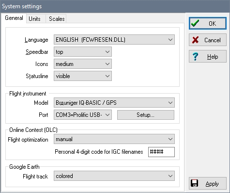

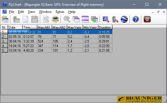

1. Установить программу FlyChart последней версии у меня стоит flychart457
2. Подключить вариометр, на экране у него будет написано USB-Mode
3. В диспетчере устройств будет выглядит так (рис 1)
4. Перезагрузить компьютер (именно перегрузить, не выкл\вкл)
5. После перезагрузки должно стать так (рис 2)
6. Зайти в настройка FlyChart и выбрать правильный порт и устройство (рис 3)
7. Проверить соединение, у меня есть коннект (рис 4)

Чинук wrote:У меня так не получается. Пытался подсунуть какие-то чудодейственные драйвера, жёлтый треугольничек исчез, но на них стал ругаться виндовс и ничего так и не заработало. А у вас свежий прибор? У меня Compeo+ года 10-го наверно.
У меня IQ Basic/GPS (тема вроде про него) так вот я и написал. Мне одноклубник приносил Compeo свой, вроде у нас тоже получилось, правда я запамятовал, надо уточнится.
