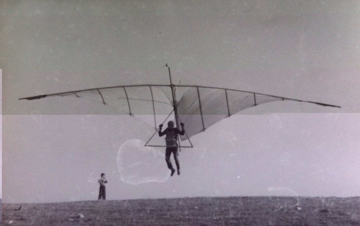

Hotbird wrote: Допустим там стоят трубищи которые выдерживают такой изгиб, вопрос -нафиг тогда вообще поперечка?
Совершенно верно. Мои первые модели и были без поперечины. И жесткости труб (50х1.5) хватало,но были определенные трудности.[img][img][/img][/img]

Зато имели бушприт с растяжками, а пепелац со второй картинки вряд ли летал.
