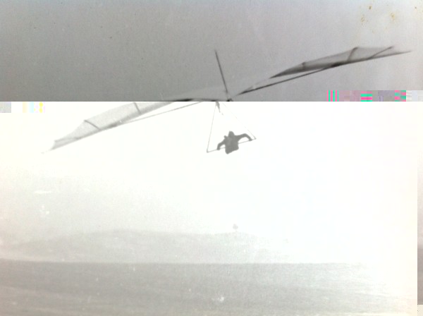

[img][img][/img][/img]
birukobu wrote: Для создания преднапряженного состояния консоли, видимо, требуется аутриггер и трос. Верно? точки крепления троса уточните, пжлста.
Давненько это было,что то я подзабыл.Помню только,что не аутригера не троса не было. Так.что и точки крепления,простите,указать не могу. Ниже укажу другие точки крепления тросов.
birukobu wrote:Или Вы, авиасигма, намереваетесь создавать преднапряжение консолей натяжением задней кромки паруса до звона?
Что Вы,Алексей,ни в коем случае.Преднапряжение консолей создавалось всем парусом.
авиасигма wrote:Предвидя Ваш скептицизм,я намеренно разместил пару фото натурального полета на данном аппарате. Или Вы уже глазам своим не верите?
birukobu wrote: Глазам то я как раз верю. Но на Вашем фотоснимке никакого бокового узла указанной конструкции нет. Уж простите.

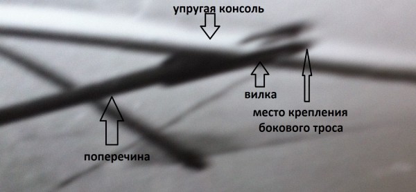

Нет,это уж Вы меня простите. И как это я не догадался сделать увеличения фрагмента вилки в полете. Исправляю свою ошибку,и высылаю фото с пометками что почем.

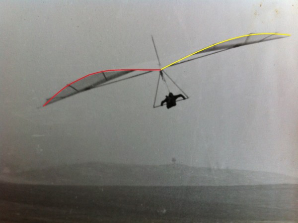

авиасигма wrote:1. При развороте влево нагрузка на левое крыло возрастает,а на правое падает.При уменьшении нагрузки на крыло,он выполаживается. Это зафиксировано.
2. Нагрузка на крыло при увеличении скорости так же падает. От слова скорость.
birukobu wrote: спасибо, поржал. Это что же получается, при увеличении скорости происходит снижение массы системы пилот-дельтаплан? И в установившемся развороте тоже, но только с одной стороны?
Ценю Ваше чувство юмора,однако мне было не до смеха,кода я увидел,как мой товарищ сорвался во флаттерное пикирование. В данном случае увеличение скорости было следствием чрезмерного уменьшения угла атаки. В завершение Вашего полного разочарования,высылаю еще фото зафиксировавшего левый поворот моего аппарата,где даже невооруженным глазом видна разница куполов левого и правого крыльев.

авиасигма wrote:В завершение Вашего полного разочарования,высылаю еще фото зафиксировавшего левый поворот моего аппарата,где даже невооруженным глазом видна разница куполов левого и правого крыльев.
Даа, неожиданно прям, никогда ничего подобного на других дельтах не видел;)
И действительно, кто бы мог подумать!? Оказывается всё это от уменьшения нагрузки на крыло с одной стороны. И флаттерное пикирование это тоже от снижения нагрузки на крыло при наборе скорости.... ну так эта... оказывается при наборе скорости снижение не растет, а наоборот идет набор высоты, ведь совершенно очевидно, что подъемная сила при наборе скорости растет, а нагрузка на крыло снижается, таким образом набор скорости=набор высоты. чонипанятнато?

авиасигма wrote:И как это я не догадался сделать увеличения фрагмента вилки в полете. Исправляю свою ошибку,и высылаю фото с пометками что почем.
И что? Боковая труба упирается в торец поперечки. Купольность максимальная. Я так и не увидел ответа на вопрос: "какая сила заставляет боковую трубу переместиться к наружному краю прорези в вилке?" :sneaky:
ждёмс :popcorn:
birukobu wrote: И что? Боковая труба упирается в торец поперечки. Купольность максимальная. Я так и не увидел ответа на вопрос: "какая сила заставляет боковую трубу переместиться к наружному краю прорези в вилке?" :sneaky:
ждёмс :popcorn:
Сила предварительного напряжения консоли или шеста,та сила,которая выталкивает спортсмена по прыжкам в высоту с шестом.

Могучий носовой узел с жестко закрепленными трубами.

авиасигма wrote:Сила предварительного напряжения консоли или шеста,та сила,которая выталкивает спортсмена по прыжкам в высоту с шестом.
Это не ответ. В огороде бузина, а в Киеве дядька. :crazy:
Пример Ваш, авиасигма, некорректен. :nono:
Прошу точно указать величину, направление и происхождение силы, которая в Вашем боковом узле заставит боковую трубу переместиться к внешнему краю прорези. :?
