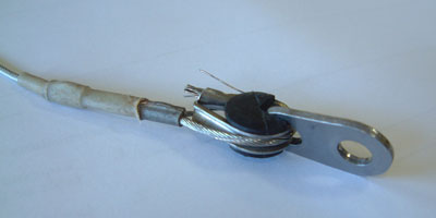

Нижние боковые троса рекомендуется менять каждые 50 часов налета.
Либо при обнаружении малейших признаков повреждений.
Верхние боковые троса рекомендуется  менять каждые 100 часов налета.
Либо, также, при обнаружении малейших признаков повреждений.
Продольные (верхние и нижние) троса и верхние троса АПУ на мачтовых аппаратах нужно регулярно проверять на предмет мельчайших повреждений и менять сразу при их обнаружении.

Понятно, что менять ВСЕ троса — мероприятие достаточно накладное… но поменять троса на б/у аппарате, которому не один год отроду и который сменил уже не одного хозяина  просто необходимо. От этого зависит ваша жизнь!
