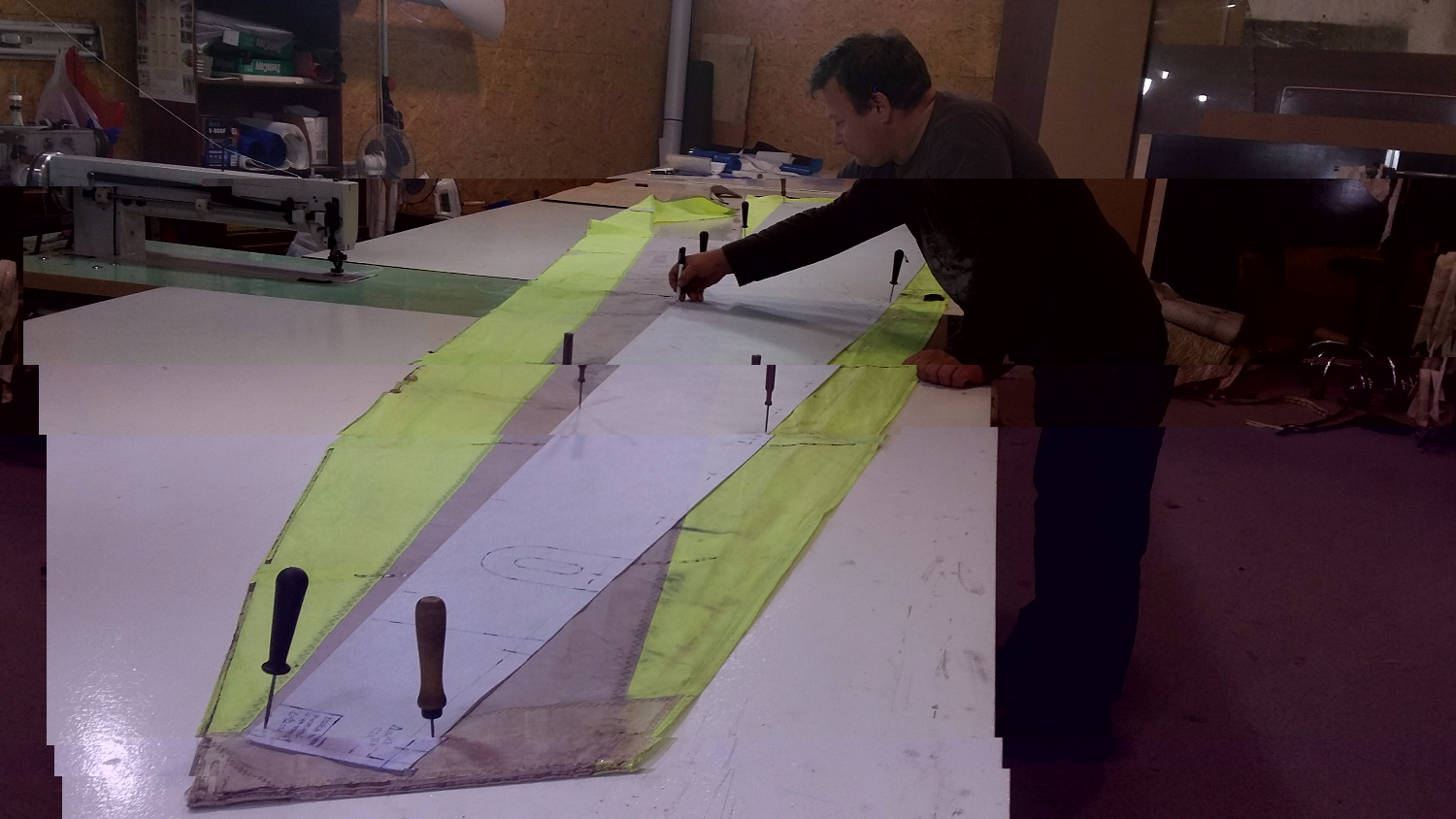

А помещение-то где-ж ваше теперь?
Своего такого помещения нет. Но есть у старых знакомых.

Вот тут направление нитей соблюдено?
download/file.php?id=2862&mode=view
Сейчас ремонтируем (пытаемся отремонтировать, ибо косяков там жуть сколько) Детерминант by Терехин...
Он там умудрился по плазам паруса под ламинированную ткань, пошить из даркона, а из дакрона лопух нужно делать пришивной с поворотом направления, чего было не сделано, парус вытянулся на лапухах так, что жуть...

Отвечу всем по порядку.
sergDubna wrote:Женя, поздравляю Вас с первой успешной работой. Ваша мечта сбывается, и первый блин отнюдь не комом. :good:
Однако у вас в клубе классная пошивочная мастерская. Тут можно и серию гнать.
Мастерская у нас не в клубе и не наша. Зато классная)
Серии гнать не собираемся пока что, надо бы научиться для начала самим проектировать крылья...

Про пошив парусов говорили то же самое. На деле все оказалось проще во много раз. Согласна,что проектирование вообще это не пошив,требований гораздо больше но про трехлетнюю стажировку в пошиве и ремонте вы зря говорите, там совсем другие знания. К примеру многие могут шить и ремонтировать,но проектировать не способны, это совсем разные вещи.
Про Матвиенко. Во-первых этоне из мешков аппарат. Скажем так это полипропилен более приличный это во-первых и это дешевый способ экспериментировать с новыми крыльями. Дальше он хочет делать аппарат из нормальной тряпки.
Кстати если 2 недели назад на его аппарате я пробежалась с наклоном с 10ки до низу с периодическими отрывами, то сегодня я пару раз стартанула нормально. Пока мне очень нравится как стартует его аппарат. Но показалось управление туговато, впрочем с этой высоты не смогла оценить. я к тому, что он донастраивает аппарат и получается уже вполне ничё! глядишь получится тоже нормальный аппарат.
Помещение - там шьют моторажные крылья сейчас, а мы работаем во вторую смену когда машинка не занята. На свое помещение надеемся, но пока его еще нет.

Я думала об этом, но потом мы решили сильно не париться и соблюдать примерное направление нити только на каждой отдельной части дельтаплана. Т.е. все куски верхней обшивы постарались подобрать с максимально одинаковым направлением. На 2 разных полукрыла использовать одинаковые запчасти старых парусов, чтобы были одинаково потянуты. Надеюсь в будущем крыло продолжит так же замечательно летать.
