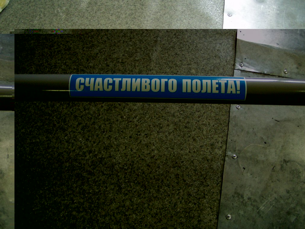

Наш "Читинский"модуль, я обобщил то, что традиционно встречал на фото, и отказался от каких либо деревянных деталей(досок), потому как сочетание досок с трубами сразу отдает "кустарным производством"(лично мое мнение, никому не навязываю), а появившиеся два "треугольника" придали конструкции необходимую жесткость, по первости подшипники в поворотных ступицах были шариковые, но после испытаний заменили их на втулки скольжения из латуни(чем хуже поворачивается, тем меньше шимми), то же самое можно делать с задним колесом(чем оно "хуже" крутится, тем "прямее" едет модуль) но это не обязательно. Руление не вызывает никаких сложностей, выполняется "поддергиванием" в нужную сторону. Сделана в течении недели, от замысла, до покраски и прилеливания наклеек
, исправно служит четвертый сезон. ![Клева! :good:](./images/smilies/good.gif)
