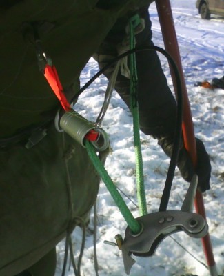

Продвинутым дельтапланеристам, а также парапланеристам предлагаю ручной буксировочный замок.
Это очень простая и надёжная конструкция проверенна временем во всём мире.
Re: Зубные буксировочные замки
Posted: 26 Jan 2010 09:46
by Роман
а как им пользоваться?

Kalughin wrote:предлагаю ручной буксировочный замок.
Кстати, к замочкам бы еще вот такую штуку...
- аварийный сброс замка

А что это за трубочка с торчашим из неё колечком?
Мой замочек из подручных материалов(парашютная шпилька,трубочка от катушки с нитками(не всякая подойдёт),резинка для предотвр.выпадания без нагрузки.)
Парашютная шпилька при небрежой зачековке может заклинить(резинка и здесь предотвращает сие),а на предлогаемом замке от Kalughinа специальная форма шпильки(очень понравилась)
это исключает
мне так кажется.,да и трубочка оптимальная по размеру.

by Роман
Блин, капец как просто

Сам недавно узнал
У нас пользуют для перецепки,старт(с ног) только с зубным.

Dmitrij wrote:Сам недавно узнал
а как с перецепкой, в воздухе карабин подцепляют к верёвочному замку, как чё крепится?

Как всегда,только вместо ручного(три кольца) ставим трубочку.

т.е. затяжка начинается на зубном замке, а карабинчик 3 от верёвочного замка просто болтается, потом карабинчик 3 цепляется к кольцу буксировочного фала, после зубной замок отцепляется от кольца буксировочного фала.
Так карабинчик 3 действительно просто болтается до момента цепляния к кольцу, или как-то фиксируется на подвеске?
