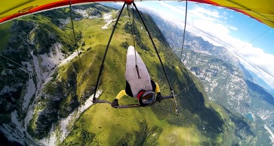

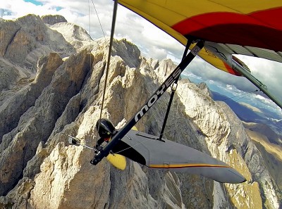

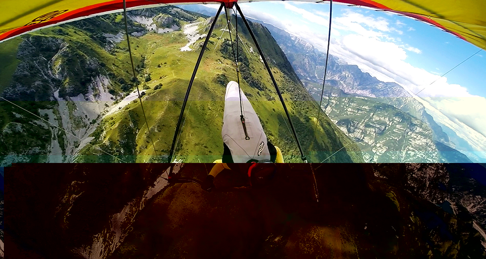

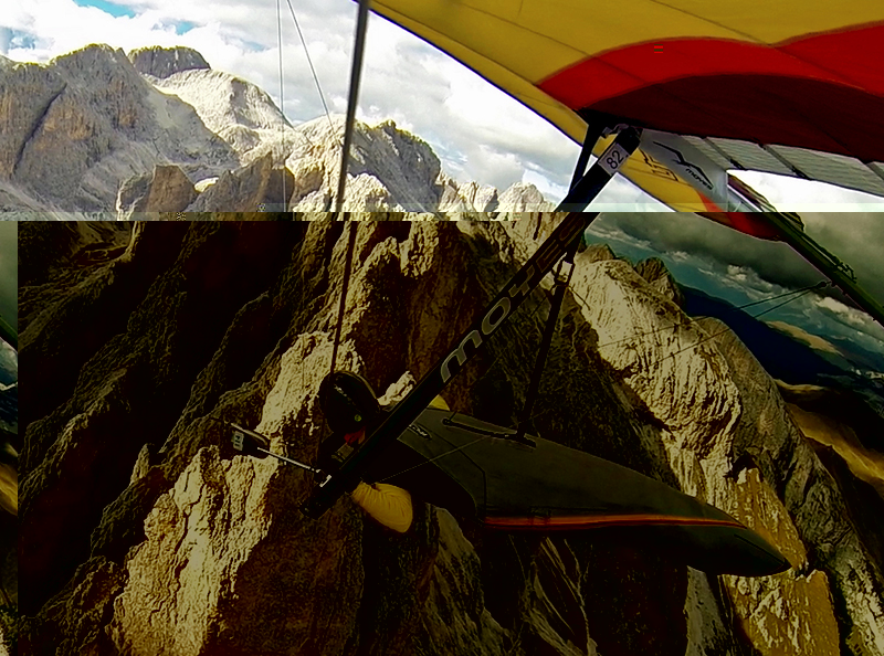

По прошествии двух лет все также очень довольна, как и в начале. За примерно 400 часов налета я сменила один раз карбоновый хвостик (протерся), больше ничего делать не приходилось.
Вот так она выглядит сейчас, после 400 часов:
Выяснился только один нюанс, который будет важен пилотам моего роста с узкими плечами, ~162 см и ниже. Такая проблема НЕ возникает у полноразмерных поцанов. -- при старте с крутого склона, если стоять прямо, то край плиты упирается в землю, что мешает стоять, но не стартовать, так как при первом же шаге, пилот наклоняется вперед и плита, которая очень хорошо прилегает к телу уже наклонена к горизонту.
