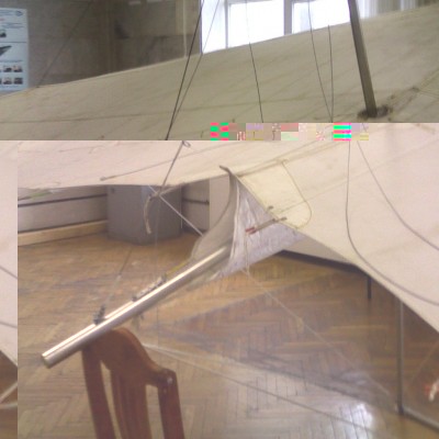

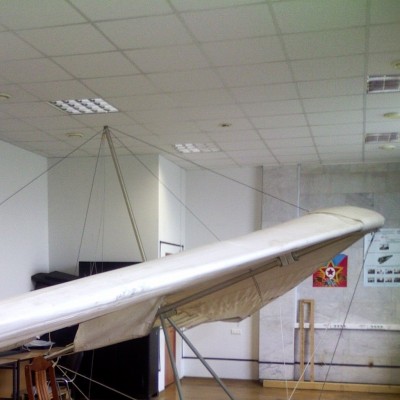

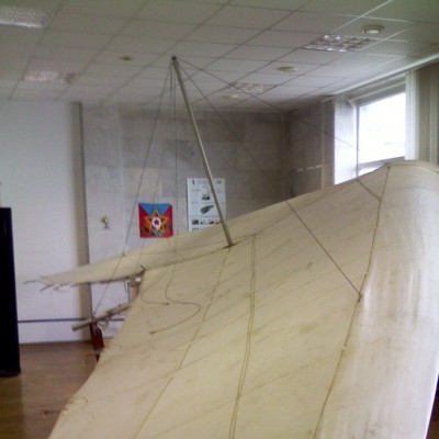

Вот решил поделиться с вами успехами в восстановлении крыла.В прошлом году приобрел по дешевке старенькое крыло Спорт 5 (выпуск 1990 г). Первый хозяин почти и не летал , крыло хранилось в сухом кирпичном гараже. После смерти хозяина,гараж с крылом перешел другому владельцу ,который и продал мне крыло. Это просто отступление. Получив крыло посылкой,обнаружил,что не хватает лат на вторую часть полукрыла! Сам каркас(трубы) и буши в отличном состоянии,материал крыла( лавсан) эластичный,без потертостей и дырок , строчки промазаны клеем. Теперь оставалось за малым,изготовить не достающие латы(по аналогии имеющихся),собрать и взвести ее! :? Пришлось договариваться у себя на предприятии о возможности хранения и работы с крылом. Работа шла не быстро из за не хватки свободного времени , материалов и подводило здоровье,но в конце концов все было завершено! Крыло доработал под легкую моторную тележку,по технологи Коваленко! Фотографии не все ,а тележка не захотела грузится,превышает размер пиксилей! Жду весны для вывоза и начало пробных пробежек ,под руководством опытного пилота! В дальнейшем буду выкладывать мои продвижения. :fly: А сей час пока жду :pardon:

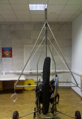

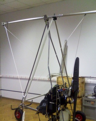

Сегодня уменьшил размер фоток тележки с килевой балкой и трапецией(при регулировки ).Тележка парамоторная,но адаптирована под дельталетную,стала универсальной! Изготовлена в ПАРААВИСЕ ,целиком титановая. Полностью собрать нет возможности ,мало помещение. :pardon:

оригинальное решение с раздваивающимся пилоном, обнимающим голову пилота...:)
Непривычно смотрится.... особенно, принимая во внимание, что трубы вряд ли больше 25 мм (пусть даже стенки толстые, пусть титан, но ведь прочность этого дела пропорциональна диаметру в кубе(!!) ), и знакопеременные нагрузки в местах всех сгибов будут иметь место не всегда "+" масса крыла "-" масса человекотелеги .... то поворотик заложить захочется, то на посадке земля чуть раньше по колесам стукнет, или езда по кочкам... Можно банально нагрузить все в статике и посмотреть, хотя это к вопросу о знакопеременных нагрузок на титановых сгибах не будет иметь прямого отношения... :oops:

Не первый год летаю на этой телеге(и на оналогичных конструкциях), проблем с деформацией конструкции не обнаруживалась. Да же при не корректных посадках на не подготовленную ВВП. В парамоторном варианте, крепление крыла производится непосредственно к изогнутым Г образным дугам(рогам),изготовленных из таких же титановых труб. На них приходится вся нагрузка и вес телеги с пилотом. А в моем варианте, 3х точечное крепление крыла более надежнее чем 2х точечное! Почему и дельталеты И. Никитина выпускаются только в этом варианте.

Что бы много не писать, на сайт Евгения Коваленко(Е-16) все можно узнать. А так кратко: усиление килевой балки,изменение длин нижних тросов(передних и задних трапеции),изготовление узла крепления и т.д.

Я бы порекомендовал страховочный металлической трос пропустить кольцом через обе части пилона с креплением вокруг килевой в районе узла подцепа... )

Страховка само собой имеется( ленточная ,как на паралетах),на фотографии ее нет.Заснят процесс доводки!

Кроме килевой- усилить поперечину и консоли, как минимум, в р-не бокового узла. Точка подцепки относительно безмоторного варианта уйдёт вперед миллиметров на 50..80( зависит от веса телеги.
Купол паралёта на посадке отнюдь не создаёт сжимающих нагрузок на пилон, в отличие от Вашего крыла. С учётом Норм прочности прикинтье на перегрузку при посадке порядка 2-х.
Двойной пилон на Поиске отнюдь не по соображениям надёжности.

Ребята,большое спасибо за пожелания и высказывания.Все доработки в крыле были сделаны и удачные! Предварительно делал несколько пробежек по полю,проверяя устойчивость и стабильность конструкции. Затем совершил 2 подлета и полет около 10 минут на высоте 100 м. Крыло летит ровно,правда немножко переборщил с балансировкой (пришлось трапецию с усилием держать от себя),но это все балансируется(благо узел крепления делал с регулировкой).Не много передвину на зад . Фотографий пока нет(по многим причинам),как будет в дальнейшем возможность летать(сей час сильные порывы ветра на даче, даже вечером) и буду уверен полностью в аппарате,то попрошу сделать фотографии.Пока все!
