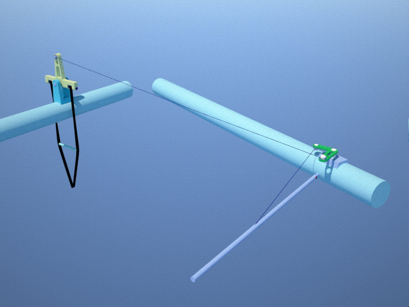

суть такова - Недавно рассматривая фотографии антипикух у икаро, и последующего штудирования форума, прочитал и увидел, что они связаны тросами и работают через качалку в противофазе, или это механизированный компенсатор - неважно.
Возникла мысль, почему бы не приспособить всю эту систему для приподнимания паруса в нужный момент в полукрыле - некий аналог спойлеров, а не элеронов - как в атосах. Немного подумал как это можно сделать через качалку подцепа.
Уверен что схема не нова, по любому кто-то уже придумал её до меня, и попробовав - отказался. Интересует почему. Ведь это могло бы дать возможность увеличить размах и более комфортно летать при затянутом полиспасте. Видимо есть какие то подводные камни - интересно какие. Сразу скажу что стандартный ответ про то что дельтаплан уже идеальная схема где никто не хочет её усложнять - считаю неверным, так как эту спорт практически высоких технологий и любой компетитор желал бы несмотря на усложнение подобную штуку, если бы она действительно была оправданна.
Вот и повторюсь - интересно узнать по каким причинам это еще не было опробовано, или было но почему отказались)
Смоделил всё это в триде для наглядности - http://www.youtube.com/watch?v=81FsqeQN ... e=youtu.be
для примареа качалка икаро - http://www.icaro2000.com/Products/Hangg ... Tips-L.jpg
- а это как бы выглядело в реальности.
- 121.jpg (101.28KiB)Viewed 18877 times
- качалка.jpg (107.19KiB)Viewed 27066 times

Всё таки приподнять часть крыла - это уже несколько другие усилия, чем на управление элеронами/спойлерами. Не факт что будет выгода. Парус ведь уже под нагрузкой поднялся на сколько смог.
Re: Аэродинамическое управление)
Не обязательно поднимать парус, можно же иные способы рассматривать. Например поджимать лопух за лату/хлыст, выдвижные законцовки на крыле, перемещение системы грузиков в крыле.... В общем, все что будет изменять аэродинамический/весовой баланс крыла с минимальными нагрузками

Сделать подобное управление можно, эффективность его конечно при этом останется под вопросом, но... Зачем?
Выигрыша в качестве это дать не должно. Рулятся современные дельтапланы относительно хорошо. Конструкция проста и надежна. По логике что бы летать быстро, далеко и безопасно надо стремиться к улучшению лтх и еще большей простоте и надежности. Или может есть желание развивать тему удлинения с таким управлением? Тогда всё очень быстро придет по конструкции к жесткокрылу.
Да и у Икаро вся эта система не для этого была сделана...

у икаро да не для этого. Зачем все - да просто так, реализовываю как могу конструкторскую жилку)))
Кстати нашел грубую ошибку. При полете антипикухе не работают как было видно тут в одной теме - они поднимаются вввех до определённого предела. И лиш в экстренных случаях парус ложится на них и трос натягивается. Значит качалка должна быть расположена под антипикухой чтобы тянут её вниз когда это надо, естественно с ограничителем в виде верхнего троса. Парус вниз тянут гораздо проще по усилиям чем уже натянутый и задранный в полете вверх - так что это только плюс. Выходит система крыла как у параплана - клеванты потянул полукрыло чуть опустилось.
Плюсы какие я вижу -ну в теории - увеличчение управляемости при хорошей устойчивости, можно ведь будет повысить в-образность. Возможно это позволит гораздо более комфортно и вертляво летать на затянутом полиспасте. и может быть даже увеличить размах на чуть чуть, скажем на полметра)

Alexis - придет к конструкции жесткокрыла - да, а что в этом плохова? Взять лучшее что есть у жесткокрыла - механизация, размах, но при этом оставить преимущества дельтаплана - нет драгоценного углепластикого кессона.
один хрен всё идет к усложнению - триммера , антипикухи экаро, изменяющийся профиль у аирборна.
вечером сделаю еще одну анимаху.

1. В повороте с плавающей поперечкой один лопух ложится на внешнюю АПУ. В этой схеме внешняя АПУ не мешает данному лопуху, он перетекает дальше, как следствие крыло легче рулится в некоторых режимах (вторая АПУшка поднимается легко, ведь там лопух наоборот поднят).barvinsky wrote:А для чего?Да и у Икаро вся эта система не для этого была сделана...
2. Очень легко реализуется компенсатор, что для лысых крыльев проблема.
Фактически эта система позволяет на алюминиевой консоли и внешних АПУшках получить все премущества карбоновой консоли в части ее жесткости на кручение с карбоновой АПУшкой.

Плохого ничего нетВанилин wrote:Alexis - придет к конструкции жесткокрыла - да, а что в этом плохова? Взять лучшее что есть у жесткокрыла - механизация, размах, но при этом оставить преимущества дельтаплана - нет драгоценного углепластикого кессона.
К усложнению идет, но ради лтх.
