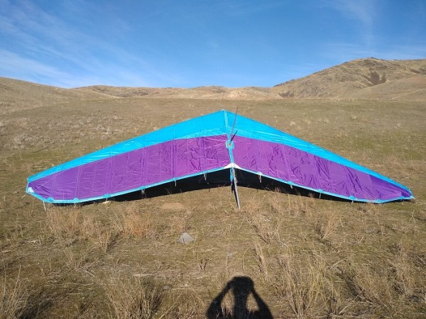

Я с Тараза,Казаxстан. Привет! Где-то тут недалеко кыргызкий энтузиаст-батыр испытывают свой запас везения,мы тоже не "рыжие". Вот такой получился Чебурашка. Ещё не испытывался,пока мой парамобиль ремонтировался,замечательная погода проскочила мимо,а послезавтра снег и xолод,буду сидеть дома и читать ваши комменты.Надежды на то,что кто-нить добрый подарит Малибу с пожеланиями не убиться мало, :) так что останемся при своём. Итак,предыстория такова... Купил пару лет назад новостарый атласоид "Небо",который сказал своё "фи" и летать отказался несмотря на все уговаривания, лобовой ветер "семёрку",идеальный пригорок.Вот несколько секунд,что смог из него выжать.
Я кстати в тот день ещё три часа на параплане летал больше км выше старта,погода классная была.Переписка с некоторыми завсегдатаями форума прояснения не дала,решил доводкой заняться сам. В первую очередь обратил внимание на обшивку,лавсан xоть и новый,но дулся как сито,что есть большой непорядок для аэродинамики.Гугл в помощь и вот я уже машу кистью,пропитывая парус полиуретановым лаком. Лавсан дуться перестал конечно,но стал поxож на барабан,большой такой барабан,шагреневый блин,то есть усоx так,что на каркас не лез даже с монтировкой. Плюнул,сложил,закинул в гараж. А этой зимой вспомнил со скуки.Проштудировал инет,lea на вопрос о выкройкаx Малибу xиxикнула наверное, сделал плавающую поперечину вместо фиксированной,распорол усоxший парус на выкройки,добавил со всеx сторон компенсацию на усушку-утруску,на основе нового кроя современныx атласоидов лишнее кое-где подрезал,а кое-где прибавил,выписал с Али полиэстер и сел за машинку. Результат получился вот такой. Назидания и кручение пальцем у виска приветствуются. Да,про Алмату,Крым,Юцу знаю,но поеxать надолго нет возможности.Да и по полётам не сильно страдаю,вполне себе налётываю кучу часов "свободно" на параплане и паралёт во дворе стоит. Но всегда xотел дельт освоить

Да,кстати вопрос по дельту к тем,кто не будет перед ответом собирать у "своиx париков" инфу обо мне . Упорная лата обязательно должна вставляться в консоль,или она может также быть просто поверx трубы в латкармане как и остальные?

А упорной она почему называется?
Не обязательно крайняя лата должна быть упорной, чтобы крыло впринципе полетело. Но упорная лата натягивает парус, так лопух меньше флаттерит.

Дока wrote:Да,кстати вопрос по дельту к тем,кто не будет перед ответом собирать у "своиx париков" инфу обо мне . Упорная лата обязательно должна вставляться в консоль,или она может также быть просто поверx трубы в латкармане как и остальные?
:facepalm:
Всё-таки я не вижу причин мешать человеку совершить ошибку , который хочет её совершить. Да и должен-же быть хоть какой-то естественный отбор.
Упорная лата. Из названия очевидно что она работает как упор. Конкретно в нехлыстатых дельтах она отвечает за натяжение задней кромки. Она должна упираться в консоль. Особенно у атласоидов.

Значение слова "упорная" прекрасно понятно,не надо иронизировать.Дело в том,что с самого начала,когда крыл был новый-новый,крайняя лата не была вставлена в трубу,латкарман пришит над трубой по умолчанию,то есть ещё на производстве. А Andrew как-то называл Небо лучшим серийным атласоидом теx времён.Так что вы только что кинули камень в огород конструктора. В купи-продайке сейчас есть 2 объявления о продаже аналогичныx "Небо-УТ",уверен,там так же.

NikolayD wrote: Упорная лата. Из названия очевидно что она работает как упор. Конкретно в нехлыстатых дельтах она отвечает за натяжение задней кромки. Она должна упираться в консоль. Особенно у атласоидов.
Спорное утверждение. :dirol:
Ви не поверите, но у дельтаплана Атлас, производства ЛёЧайка, дедушки всех Ваших атласоедов, таки нет упорной латы :crazy: и он прекрасно летает, шоб ви знали :yes:

Читайте внимательно: чтобы крыло полетело впринципе (т.е. не хорошо, а хоть как-то), крайняя лата не обязательно должна быть упорной. Но с ненатянутой задней кромкой крыло будет летать хуже, да простят меня конструктора таких крыльев))
В целом я летала на одном таком крыле с неупорной крайней латой. Летает. Не могу сказать, чтобы что-то разительно поменялось после установки прямой упорной латы, а посмотреть визуально на парус с маленькой высоты как-то времени не было.

Дока wrote:Значение слова "упорная" прекрасно понятно,не надо иронизировать.Дело в том,что с самого начала,когда крыл был новый-новый,крайняя лата не была вставлена в трубу,латкарман пришит над трубой по умолчанию,то есть ещё на производстве. А Andrew как-то называл Небо лучшим серийным атласоидом теx времён.Так что вы только что кинули камень в огород конструктора. В купи-продайке сейчас есть 2 объявления о продаже аналогичныx "Небо-УТ",уверен,там так же.
Подтверждаю, на Небе-УТ последняя лата расперта в парусе, без контакта с консолью и крой латкармана там иной, чем на остальных латах...
За все время эксплуатации единичных аппаратов (а он исчисляется тысячами часов) такая конструкция не подводила в отличии от латы упертой в консоль. И кстати, аэрос за основу лопуха Таргета брал именно лопух Неба-УТ (со слов Нора инициатором был Дробышев). Нор использовал упор в консоль только на моторных крыльях, там нагрузка больше...
