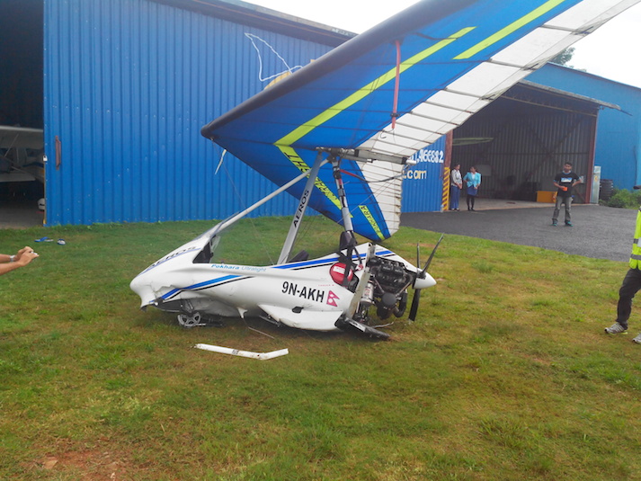

Аэрос без работы не останется ...если шасси забывать выпустить :shock:
