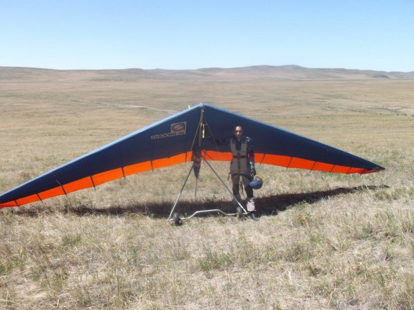

Всем привет!дайте пожалуйста отзывы об апогей-14 и какие новые дельты с ним схожи по устройству.

Ну, думаю, что Апогея следует смело отнести к архаичным конструкциям.
1. Высокий килевой карман.
2. Как следствие п.1 - килевая наружу
3. Промежуточные латы
Мне не известно, есть ли у Апогея полиспаст, но подозреваю, что нет.
Итого - среди современных крыльев прямых аналогов нет.
Но, если принимать во внимание целевую аудиторию, фокус-группу, так сказать, а также то, для какого рода полетов применяется это крыло, то можно и поискать по следующим признакам:
1. 60-80% двойной обшивки.
2. Удлинение менее 8.
3. Простота управления. Простые посадочные характеристики
Если искать среди современных крыльев, которые без хлыстов, то выбор не особо то велик. Стелс не подходит, Айрбёрн Стинг - да, годится в аналоги, но это как-бы и все, на мой взгляд.
А вот следи хлыстатых - тут раздолье:
1. Спорт-2 от ВВ
2. Спэйс от Сидвингз
3. Не побоюсь этого слова - Геко от Мойес.
Перечисленные крылья категорически не похожи на Апогей по конструкции, но занимуют сходную идеологически нишу между учебным и сугубо спортивным мачтовым крылом.
Мне так кажется.

У нас в Кузбассе в основном на Апогее-15 летали.Хороший был дельт-по нынешним меркам переходной перед Чемпионскими.Ни один владелец из примерно 3-х не жаловался.Были и палиспасты.Один недостаток-давно не делают-значит старый,надо смотреть парус,особенно на лопухах.И особенно нитки-на тех что интенсивно летали стали расползаться швы.Ну а прошивать по-новой швы-далеко не всем по силам.Я прошивал даже вручную,когда денег не было,а летать хотелось.Полностью зигзагом,затем промазывал моментом-чтобы надорванные швы не расползались.3 месяца непрерывного шитья.

На данный момент крыло используется как учебное с последующими полётами выходного дня,полиспаст есть но я им не пользуюсь парус тяну до страховочного тросика.

Dc-Dc wrote:Всем привет!дайте пожалуйста отзывы об апогей-14 и какие новые дельты с ним схожи по устройству.
Ох... Да все дельты так или иначе сходны по конструкции. Две боковые балки, одна килевая, плавающая поперечина, мачта, троса, парус, латы.
Апогей - крыло как крыло. Летит и садится нормально. Автор, если память не изменяет - В.Мысенко (Башкирия). У того аппарата, что на фото, судя по выраженному килевому карману - возраст, скорее всего, в районе 25-30 лет, и крыло лавсановое (хотя из поздних). Если хранилось в хороших условиях и налет не запредельный - запросто может еще полетать.
Троса я бы заменил и нитки проверил на прочность. Ну и облет опытным пилотом обязателен.
Как аппарат на "после учебного" - вполне нормален. Как учебный - ну не знаю... Учиться на атласоиде лучше.
