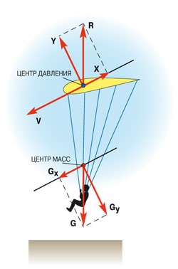

Re: всякие глупые вопросы по аэродинамике
Если совсем просто ответить на первый вопрос, то можно так:
Считайте что он соскальзывает с горки. В качестве горки выступает воздух.
Нормальную картинку с дельтапланом не нашел, потому посмотрим на братьев наших мягкокрылых:
Очень важно определиться, относительно чего и куда направлены векторы сил. Относительно земли, относительно крыла или относительно траектории полета.
G - сила тяжести. Относительно плоскости земли она направлена вертикально вниз. А вот относительно плоскости крыла она направлена вниз и вперед. Так вот составляющая силы тяжести Gx какраз и заставляет крыло лететь вперед. Она уравновешена силой лобового сопротивления X. Иначе-бы крыло летело не с постоянной скоростью, а с постоянным ускорением.
У - подъемная сила крыла. Она возникает из-за разности давления над крылом и под крылом и направлена вверх относительно плоскости крыла (зануды молчать!)
R - результирующая подъемная сила, которая складывается из лобового сопротивления и подъемной силы. Она-же уравновешивает силу тяжести. Иначе-бы крыло с постоянным ускорением стремилось к земле. Короче падало-бы.
Вот примерно так это всё пытается лететь вперед.
Спасибо за понятный ответ.
По вектора непонятно немного все равно. Gx и относительно крыла, и относительно земли направлена немного вниз и вперед. Откуда она вообще берется? Откуда берутся остальные 3 силы полность понятно. Y относительно крыла направлена немного вперед, а не чисто вверх. Вот меня и интересует почему не чисто вверх.
Про уравновешеность и ускорение частично уже поняла из учебника полностью дочитать не было времени, потому не поняла до конца, почему же оно все движется, т.к в учебнике сказано, что если все уравновешено, то тело покоится, если только у него не было изначальной энергии и оно при этом не в вакууме, иначе сопротивление его остановит. Но санки движутся с ускорением, потому наверное сравнение не совсем верное.
