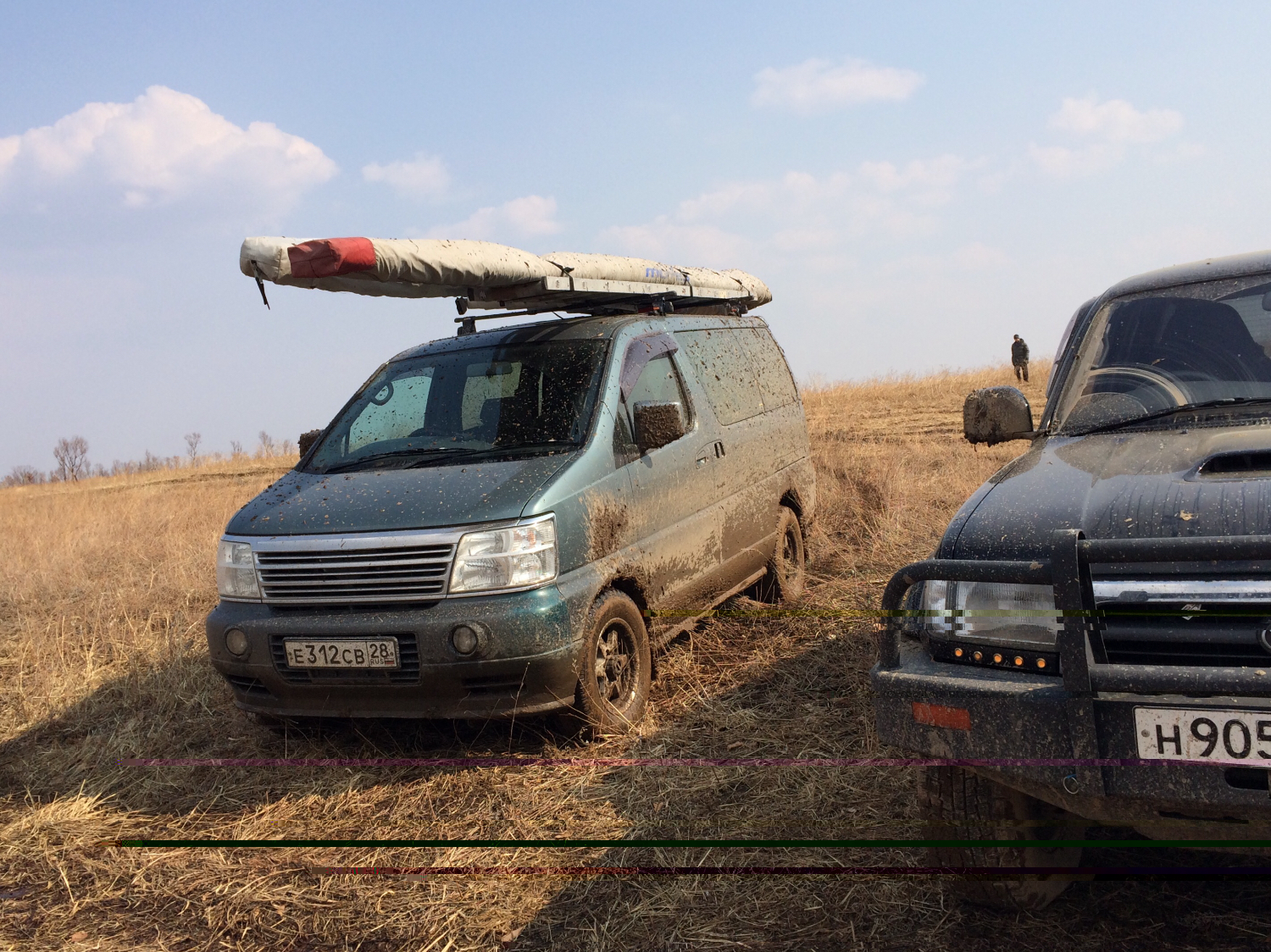

По поводу лестницы. Здоровая и тяжёлая— она что, из чугуна? Лестница весом от силы 5кг, не больше. Дельтаплан более громоздкий и гораздо тяжелее. Если есть где дельт хранить, то и вместе с ним для лестницы место найдётся. На лестницу легко умещаются два дельтаплана. Тот комбат, на котором ты сейчас летаешь( если я не ошибаюсь, от нас он к тебе уехал) много раз лежал рядом с малибу, как на фото.Лестница 3,5м примерно. Я её не принайтовываю ремнями, а прикручиваю П-образными скобами. Всего две штуки. Прикрутить по времени ровно две минуты. Без заморочек, держится-не держится, прикрутил и всё, намертво, и забыл. Пофиг какая дорога и какой ветер в дороге. Ничего не отвинчивается. Иной раз погоды стоят, и от работы свободен, так я лестницу и не отвинчиваю, так и катаю с ней, как пожарник неделями. Носовой подпорки нет, и без неё отлично. Но у меня разнос между поперечинами большой на крыше. Если бы не лестница, пришлось бы варить подпорку или сборную делать. На лестнице более щадящие условия для дельтаплана при езде по плохим дорогам. Я так думаю. Хотя видел фото, где УАЗ 469 без лестницы только поперечки и хвост дельта через удавку принайтован к бамперу банальной верёвкой. Натянут на изгиб, и ничего. Мне так не нравится, у меня в голове сидит клин, что при любой кочке каркас испытывает лишнее напряжение и можно получить гофру на трубах при определённых условиях,или на соединениях трубы лишний раз истираются. Присоски кроме следов, стирают краску с капота в пыльных условиях. Мне нравится, когда передняя подпорка самостоятельный жёсткий элемент, а не свободно болтающаяся палка. Переубеждать меня не надо, пожалуйста, я в этом вопросе упёртый.faiwer wrote:Мне кажется лестница худший вариант. Она здоровая, она тяжёлая, её надо где-то хранить, её долго увязывать. И, имхо, она не имеет особого смыла, если на крыше между поперечинами есть ну хотя бы метр. Т.е. если ты итак будешь делать Т-ку с присосками или Т-ку за буксировочную петлю - то я бы не стал заморачиваться с лестницей.Для меня лестница - идеальный вариант, тем более есть к чему её крепить
Re: Помогите советом. Калининград.
Urry, ты знаешь, посмотрев на фото, на такой длинной колбасе я пожалуй соглашусь, что лестница может быть оправдана, ввиду отсутствия 3-й точки опоры. Правда 2м крыльев свисают, но я думаю это не очень критично если не ездить по бездорожью. Т.е., несмотря на лестницу, это всё выглядит хлипко, ездить нужно осторожно, но зато меньше мороки. Ещё я бы побоялся так возить 4 крыла, ибо на первой же яме тебе выломает рейлинги и сломает поперечину (слишком большая нагрузка на заднюю поперечку и заднюю часть рейлингов). Но не факт что тебе это нужно.

Хлипко? Я и по четыре дельта возил. На машину посмотри, вся в грязищи. Заезд на гору 100м высотой по дороге размытой ручьём и после трактора колеи. Естественно, валуны и булыжники, бугры и ямы. Думаешь, я ехал крадучись? На шоссейной резине? Отнюдь.Условия разные. Хлипко, если дуги китайские. Thule —крепкие. Если что, у меня для третьей дуги есть на крыше место. Каждая поперечная рассчитана на 60кг.faiwer wrote:Urry, ты знаешь, посмотрев на фото, на такой длинной колбасе я пожалуй соглашусь, что лестница может быть оправдана, ввиду отсутствия 3-й точки опоры. Правда 2м крыльев свисают, но я думаю это не очень критично если не ездить по бездорожью. Т.е., несмотря на лестницу, это всё выглядит хлипко, ездить нужно осторожно, но зато меньше мороки. Ещё я бы побоялся так возить 4 крыла, ибо на первой же яме тебе выломает рейлинги и сломает поперечину (слишком большая нагрузка на заднюю поперечку и заднюю часть рейлингов). Но не факт что тебе это нужно.

Если возить по семь крыльев, какие тогда присоски? Но мы вышли из темы— человек спросил совета, я ответил про лестницу. И посоветовал по желанию: либо лестница, либо носовая подпорка. Как угодно, и как удобнее, так сам и пусть делает.
