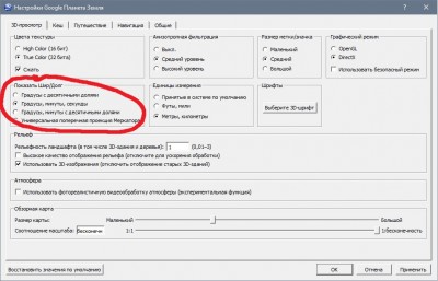

Сижу разбегаюсь не могу понять, с какой программы брать правильные координаты той точки которую я хочу сделать на местности:
Google Earth делаю точку в нужной местности выдает например такое:
Ширина: 61°34'55.16"С
Долгота: 129° 7'54.13"В
Что то в прибор вставить не могу через FlyChart/
Может есть другим смотреть точки или гугл настроить можно ?

Re: Создание точек в приборе IQ BASIC/GPS
Забивай точки в той системе которую предлагает Гугл. Потом в приборе поменяешь систему и он сам пересчитает.

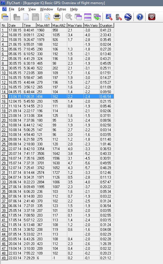

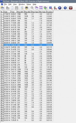

Чтоб не создавать новую тему, спрошу здесь, чето не понял как через FlyChart удалить все треки? или даже по одному не удаляется, вручную что ли на приборе очистить память и по одному удалять?!
з.ы. Инструкция есть от прибора, там как все удалить нету
Треки удаляю с прибора вручную. Там все быстро легко.
Fly chart использую только для сохранения самых интересных треков. Плюс сохраняю все табличку со всеми полетами в качестве летной книжки.
