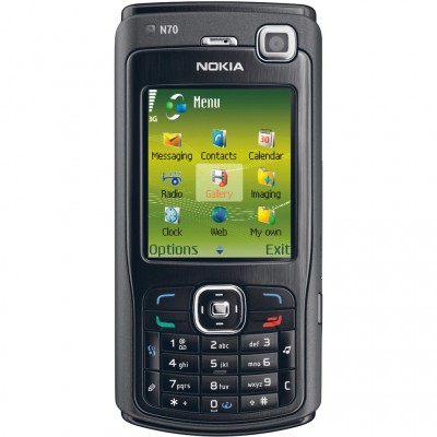

Экран: 5-6 дюймов e-ink, мне кажется.
Клавиатура. Достаточно сложные приборы, где приходится вводить цифры и буквы, имеют клавиатуру, организованную по феерической тупизны логике. Я про компео, в первую очередь. Оптимально - как у любой кнопочной мобилы, пятипозиционный джойстик и цифровые кнопки, они же ввод текста.
Питание от двух независимых блоков АА батарей или аккумов, как в компео - хороший вариант. Можно предусмотреть внешний аккум в лыже, через micro-usb порт.
А, еще не помешает wifi, сливать и заливать треки-точки. Более того. Функциональность надо продумать, чтобы легко можно было поделиться этими файлами с товарищами, хоть прямо на старте.
Greg
Posts:399
Joined:25 Mar 2009 01:30
Re: Летные приборы Red Kalinka
Post by Greg » 12 Feb 2016 17:28
Ну то есть, клавиатура как у какой-нибудь там нокии N70 например.
