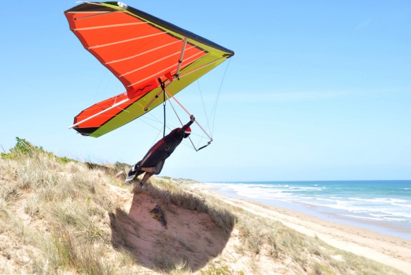

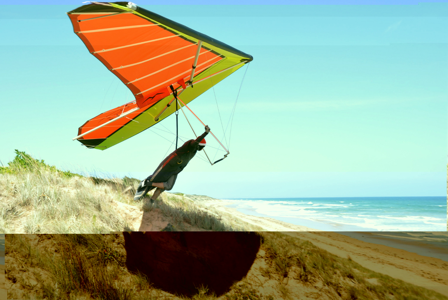

Эмм, когда я писала про разворот на срыве, я не имела ввиду научно-выверенный срыв, шелковинки не вешала, угол не замеряла
Мне, в принципе, не очень важно, может ли он лететь так меделенно и на таком угле, или может управляться во время срыва.
Более того, мне кажется, касаемо Малибу даже Мойесы не могут заявить, где именно проходит та линия, когда можно сказать, что вот сейчас часть крыла еще летит, а сейчас вот всё крыло сорвано, потому что это не линия, а широкий участок. Ну поставили какое-то число в характеристиках аппарата, но это "чтоб было". Срыв оооооочень плавный. Аппарат постепенно чуть больше парашютирует. Резкого какого-то перехода к "классическому срыву" не чувствуется.
Я написала про разворот на срыве, потому что на этом угле аппарат дальше не летит. У него есть пара секунд, когда он словно замирает в воздухе - за это время надо успеть развернуть. Дальше, если не прижать ручку, он начнет парашютировать.
Ну вот фотка, не самая показательная, первое, что в блоге нашла. После момента, показанного на фото, пилот отрывается от земли, зависает на месте, резко разворачивает аппарат вдоль дюны, прибирает ручку, и оказывается чуть выше дюны ровно в зоне подъема. Просто в тот день ветер был слабый, дюна низкая, по-другому никак не удержаться - если по-нормальному разворачивать крыло, диаметр разворота больше получится, просто выпадешь из зоны подъема и обратно не вернешься - наступит земля.
Я не говорю, что все учебные аппараты должны такое уметь, нет. Связь обратная, Малибу такое умеет, потому что он хороший учебный аппарат с очень плавным срывом. Просто крыло начинает парашютировать чуть больше. Никуда не падает. А дюнные полеты - это побочный эффект.
И да, после таких тепличных срывов попасть на Дискус - это, наверное, как из теплицы под солнце. Но на то Малибу и учебный аппарат Да и Дискус - не Сталкер, нормально люди переходят.
Вообще, после Малибу народ обычно не расскачивает переходные аппараты, потому что Малибу не такой тугой и инертный, как некоторые другие атлосоиды. Кстати, если хочется приятных полетов и срывов при наличии дальних улётов - переходите на Геко
