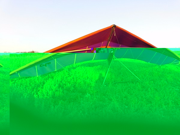

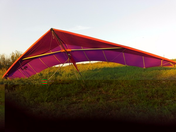

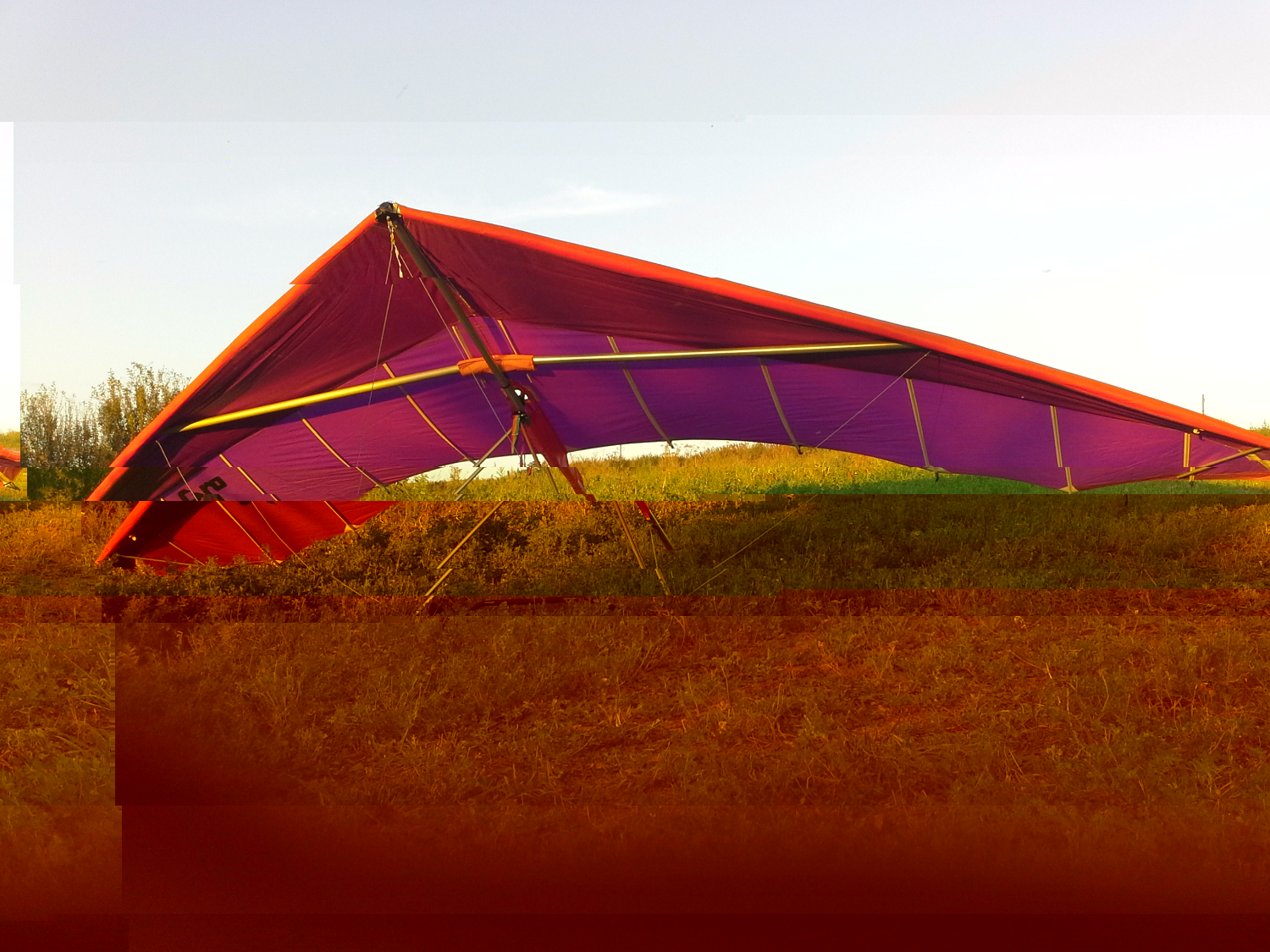

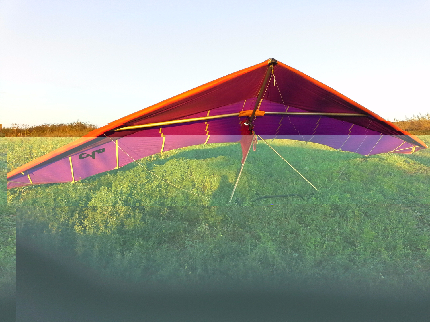

Михаил Львович прислал фотографии ещё до ремонта паруса, когда аппарат ещё вовсю эксплуатировался. Фоки кликабельны:
1. Впереди висит ременная петля (она короче), позади - страховка из верёвки (она длиннее). А у нас наоборот висели петли - вот и повод для задней центровки.
2. Корневая лата не надета на упор, без вариантов. Похоже, что аппарат и так летает нормально. М.б. снять этот упор нафик?
3. Снова конфигурация петель подцепа: впереди ремень, позади верёвка.
4. Пластины носового узла расположены "вершиной вперёд" по полёту. Вопрос о правильности сборки носового узла снимается.
5. То же, что и в п. 3
Тут мало что видать...
Вопрос с "происхождением" аппарата всё ещё открыт.

Re: Может кто поможет определить модель дельтаплана
На новых фотках на мачте одноклубник рассмотрел надпись AeroTec. Тогда, это скорее всего модель Contact, вот страничка "большого" размера модели, а у нас, скорее всего, "мелкая" моделька:
https://www.delta-club-82.com/bible/528 ... ontact.htm
На вот этих фотках он ещё больше похож:https://www.delta-club-82.com/bible/pho ... &langue=en
Только натяжение поперечины у нашего за манетку под мачтой, а у этого за заднее колено килевой.
И килевой карман тут выше, значительно.
Но пока остаётся открытым вопрос с Руководством на аппарат, с ТХ и правильностью сборки.
Если у кого есть идеи где искать мануал - поделитесь, пожалуйста.
А почему Feder не рассматриваете как претендента для поиска инструкции?
Насколько понимаю было крыло Feder, которое производили Pacific Wings и Aerotec. Сертификат DHV на это крыло Aerotec получил 01.01.1985. Причём это крыло, несмотря на открытую поперечку, сертифицировано как "class 2" - т.е. не учебное. Ровно двумя годами позже 01.01.1987 Aerotec получил сертификат DHV на Contact 16 с абсолютно теми же характеристиками. На том же delta-club82 в комментариях указано что это на 100% идентичные крылья (возможно причина маркетинг, либо какие-то юридические аспекты). То же самое пишут пилоты на немецких форумах (https://www.gleitschirmdrachenforum.de/ ... lten-Hasen), и советуют обратиться за помощью к Юргену Клозэ из лётной школы Альбатрос (адрес и телефон прилагаются), правда было это аккурат 15 лет назад. Однако попробовать можно.
По данным того же DHV производителем этих крыльев указан: Aerotec / Wittenauer Ewald. Гугл ссылается вот на этого парня: https://plus.google.com/116997178144517385385
В его профиле в гугле бросаются в глаза радиусные шайбы для "чего-то летающего". Рискну предположить, что он может быть "в теме", написать ему можно как минимум в Hangouts. Фейсбук тоже знает одного дядьку с таким позывным.
По поводу "мелкой модельки" DHV ничего не знает, возможно её и не существовало. Площадь Feder (Contact 16) = 15,8 м.кв. Остальные крылья Aerotec были с закрытой поперечкой. Поскольку также они производили Вампира 2 от Пасифик Вингс, можно сказать о тесном сотрудничестве как минимум с 82 по 85 годы. Было ещё у Pacific Wings крыло SCHUSS которое выпускалось в размерах 14,2 и 15,7 м.кв. (данные дельта-клуб82) и внешне тоже было похоже на Feder/Contact. Однако не думаю, что на него прилепили бы наклейку ДХВ без сертификации (а её нет).
А рулеткой площадь паруса померить не пробовали? Между 13,6 и 15,8 разница существенная, даже беглые измерения рулеткой покажут в какую сторону смотреть.
Thalhofer joker
Как бывый Джокеровод ответственно заявляю: Нед!
Абаснуй!
На вид, так на Джокера похож сильно.
Мы в клубе, когда переломали все стойки 28х1,5 на учебных аппаратах, перешли на 26х2. После одного случая, когда учлет упал на такую стойку с сломал плечевую кость руки об стойку, вернулись к 28х1,5
1. Промежуточные латы на Джокере цельнолюминиевые-tyt-- wrote:Абаснуй!
2. Натяжение поперечки "лягушкой" на килевой позади килькармана
3. Корневая лата без дырочки, трос проходит сбоку от неё
4. Упорные латы на собранном аппарате видны снаружи и выглядят вот так
Поддержка АПУ вставляется ближе к концу консоли, чем на Вашем крыле, упорная ллата идет снаружи паруса и заводится под АПУ и упирается в "грибки".
5. Вершина трапеции другая совсем
На килевой стоит усиление, а петля подцепа крепится сквозным болтом
6. Парус по консоли натянут на фторопластовые полусферы
7. Ближе к консоли от бокового узла на парусе молния
8. Мачта складная.
Думаю, что мое мнение "Это не Джокер"достаточно обосновано
ЗЫЖ Если нижняя обшивка по центру на застежке типа "велкро", то у меня был такой крыл. Не могу вспомнить....
Я вспомнил.
Ваш аппарат - это Gyro от Skytec
Все совпадает:
1. Промежуточные латы из пластика
2. Пластина носового узла углом вперед
3. Крепление паруса по носу ремнями
4. Натяжение поперечки на карабином за пряжку в основании мачты
6. Велкро по нижней обшиве
7. Упорные латы приходят в пластиковые лузы на консолях
контакты владельца дам в личку
Все совпадает:
Фоточки в приложении
Действительно, толковое обоснование. Целиком его принимаю.birukobu wrote: Думаю, что мое мнение "Это не Джокер"достаточно обосновано
Спасибо!
