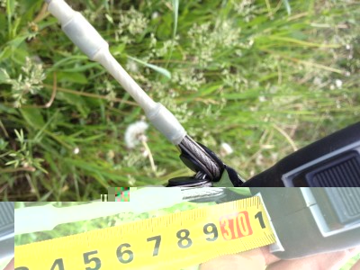

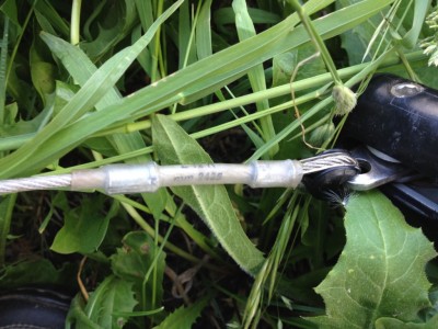

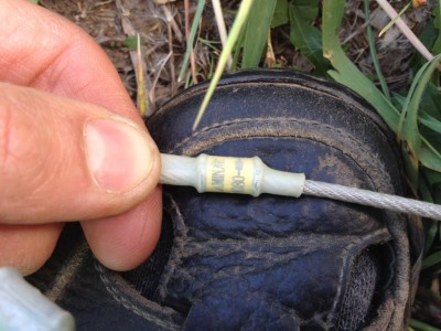

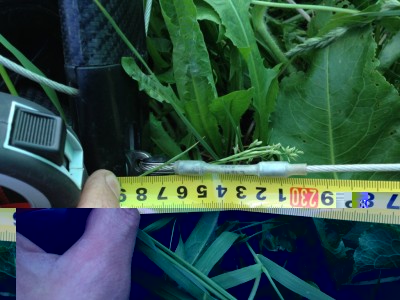

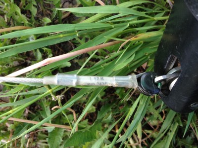

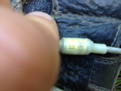

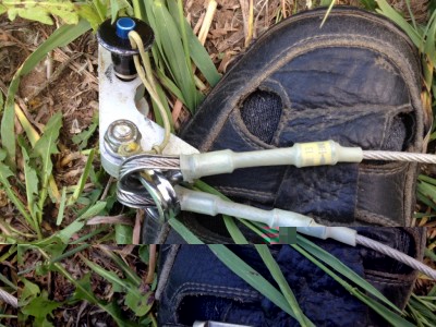

Как правильно замерять длину тросов? Мучает меня вопрос о состоянии тросов боковых нижних. Аппарат ICARO 2000 Laminar 13 (или R13) 1996г, троса ни разу не менялись, налет примерно 160 часов. Нашел я на боковых тросах надписи такого типа: L12R mm 2435. Замеряя от конца одного ушка до другого у меня выходит около 238см. Вопрос господа: что же тогда значат 2435мм? Может предельное растяжение? Или я как то не так меряю? Если предположить что это длинна всего троса - замерив я посчитал, что нужно еще прибавить тогда по 8 см с каждого конца, т.е. + 15см как минимум. И это уже получается 238+15=253см. Фото прилагается. Ну аналогичный вопрос по передними нижним тросами? По фото можно понять суть вопроса. Надпись на тросах Laminar 13 mm 4080 - 1980.

Попробуй от отверстия с болтом до отверстия с болтом.
			Re: Длина тросов
возможно применяется этот метод http://www.aeros.com.ua/structure/suppo ... ize_ru.php
			Re: Длина тросов
Пока не уточнил длину конкретно, думаю нечего спешить лезть что то переделывать. Чето непонятно если ты предполагаеш , что троса(боковые) вытянулись и при этом добавить по длину понадписям   Как правило вытягиваются наижние троса, когда часто буцкаеш аппарат носовым узлом. Вытягиваются иногда так , что в турбулентной атмосфере дергает трапецию.  "Лечится" легко, обычно укорачиваеш троса с легкой слабиной в месте соединения со стойкой, так удобней.

Я пока укоротил лягушкой, но считаю правильнее заменить, т.к. прочность растянутых тросов становиться ниже.ПЕЛИКАН wrote: "Лечится" легко, обычно укорачиваеш троса с легкой слабиной в месте соединения со стойкой, так удобней.

Коллега, на представленных Вами фотографиях заделки тросов выглядят вполне надежно, несмотря
на их возраст. Если на тросах нет оборванных проволочек или следов коррозии, а главное - если
вероятная вытянутость оных тросов не ухудшает летных характеристик, то лучше троса не менять.
для изготовления из них чего надо, обязательно подвергаются предварительной вытяжке - нагрузке каким-то
там процентом от предельной эксплуатационной (но не разрушающей! это разные вещи). Если налет Вашего
Laminar-a действительно 160 часов, то у него скорее парус вытянется, нежели троса.
А может стоит запросить икаровцев о точных размерах, а главное - о точках отсчета длины растяжек?
Правда модель старая... Со всей учтивостью предложат заменить на современную... и всё.

Вообще-то троса (по крайней мере в авиапроме) после получения на складе и перед передачей в производствоgrinsva wrote: прочность растянутых тросов становиться ниже.

Я уж месяц как им написал и Арсена просил. Все молчат, ничего не отвечают. Состояние моего аппарата по парусу по крайне мере на "5-" для 1996г. Вытяжки и провисания паруса нет точно. Максимум что не так в нем - троса. С одной стороны трос на 1 см длиннее (инфо из предыдущих замеров). Окончательных замеров пока не сделал - не добрался до гаража. После того как установил лягушку стал значительно лучше рулиться - пропала дубовость. Поэтому хотелось бы все же покороче троса поставить.

Троса до сих пор находятся в процессе настройки. После лягушек товарищи из Альбатроса мне сделали (обжали) новые троса. Но после установки стало понятно что их необходимо укорототиь. Снова установил лягушки - ищу необходимый баланс. Летом думается повторить процесс обжимки уже вновь донастроенных тросов.
			Re: Длина тросов
По моим замерам длина боковых нижних тросов - 237-238см от центра закручивания самого троса (не крепления к фитингам или к консоли)
Длина верхнего менее 586см.
