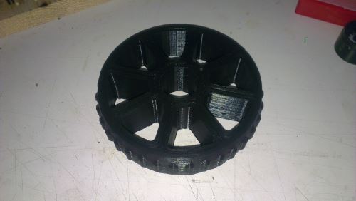

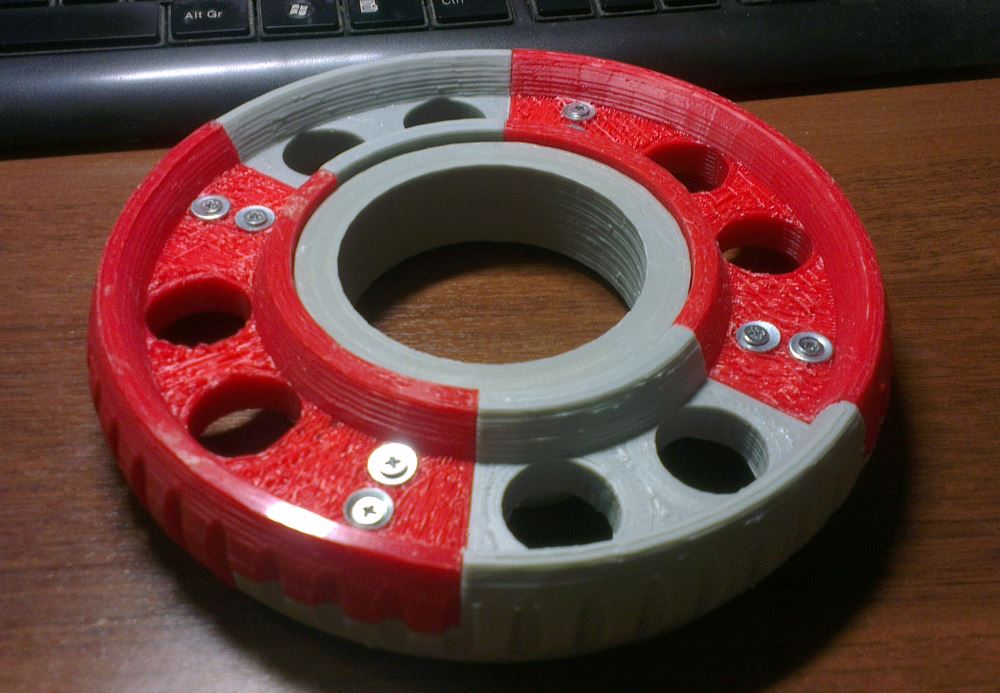

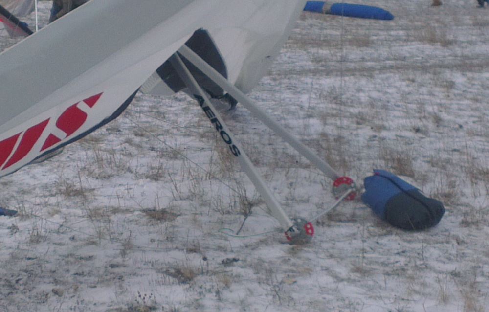

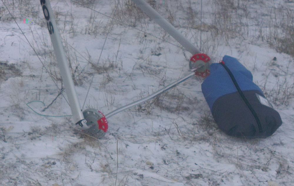

Разработал и опробовал вторую версию колеса под WW спидбар.
Колеса прошли испытания на зимой горе. После чего были вручены МЛ для дальнейших тестов.
Сделано уже несколько комплектов разными пилотами :)
Вес одного колеса ~350 грамм. Цена 1.2р/грамм, при наличии 3д принтера и умении с ним обращаться комплект выходит дешевле 1000р. Экономично :)
Болты, шайбы и гайки не в счет.
Комплект рассчитан на метизы размера М4.
Моделька во вложении.
https://yadi.sk/d/npgGBSkJeqoAB
Пробник размером 30%

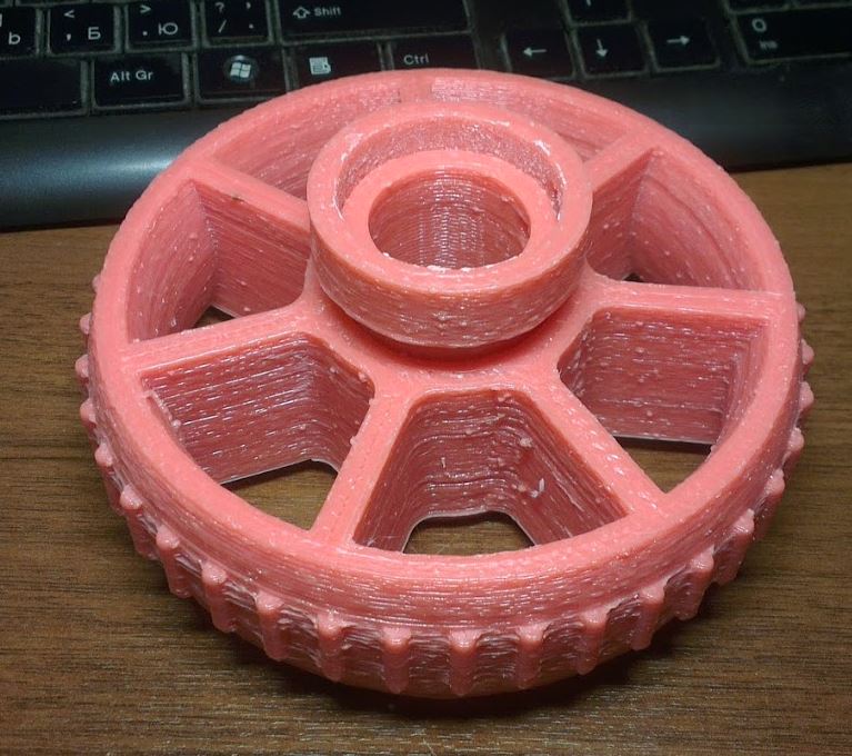

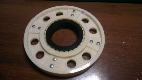

По мимо этого колеса есть продолжительный положительный опыт применения подобных на круглом спидбаре на Стелсе и Таргете.
Прочности здесь достаточно. Первая версия колеса имела в своей конструкции роликовый подшипник, из за чего плохо держала боковой удар.
Цена любого комплекта, точеного из капролона, до повышения курса была в районе 100 Евро. И при мне такое колесо сломалось при боковом ударе и сломало карбоновый спидбар.
При ремонте капролоновую детальку еще найти надо, а тут, при наличии принтера или товарища с принтером проблема решается проще. Тем более 3Д печать уже достаточно распросторанена.
sashas wrote:Я вот распечатала крепления для камерки всякие из АБС и фотополимера. Фотополимер вполне себе прочный и ломается при значительно бОльших усилиях, чем распечатанный АБС. Но дороже в 4 раза, да. Если есть свой 3д принтер, то все равно не дорого, на казенном разница конечно чувствуется.
Напечатайте крепления из Таулмановского Бриджа. Сломать не получится. http://www.taulman3d.com/bridge-nylon.html

При мне от не сильного удара пластик с дешового 3Д принтера (3000-4000уе) расслаивался...
Может быть открою тайну, но любые колеса = хана карбоновому спидбару! И чем прочнее колеса, тем это более вероятно... Нахрен только ставить на карбоновый спидбар калеса - для меня остается загадкой...

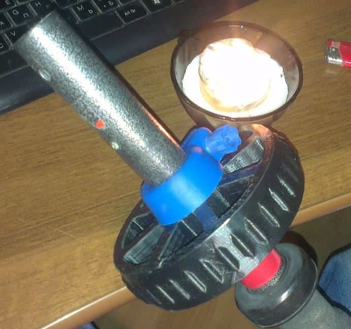

Комплект колес на круглый спидбар Аэроса.
http://www.thingiverse.com/thing:702516

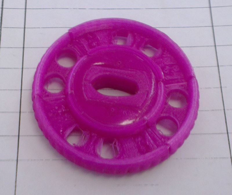

И еще одно, маленькое, всего 150 грамм.
Слизано с градиентовского колеса.
На круглый спидбар 28 мм диаметром.
http://www.thingiverse.com/thing:704866
