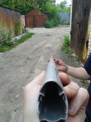

Доброго времени суток.
Обращаюсь к тем, кто эксплуатирует стойки фистенвальдер. Насколько я помню они ставятся на Дискусы и Стелсы W3.
Я летаю на Стелсе.
Стойки, мягко говоря, хрупкие. Бывает так, что они не ломаются, а немного гнутся (см. файл №1).
И при этом, они так же легко выпрямляются (см. файл №2).
Внимание, вопрос! ))
Есть опыт эксплуатации таких вот выпрямленных стоек или они однозначно только под замену?
Я летаю на Стелсе.

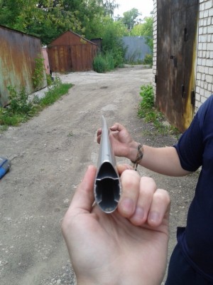

Загнутие ерундовое, летай и не парься. Я бы и выпрямлять не стал.Есть опыт эксплуатации таких вот выпрямленных стоек или они однозначно только под замену?
Re: "Ремонт" соломенных стоек фистенвальдер.
я бы тоже)))

Были у меня такие стойки. И такие погнутости были. Внешне напрягает, что неровная. Но летать, в принципе можно. Правда, при следующем ударе сломается именно в этом месте. Но ведь удара может долго и не быть. Стараться будешь аккуратнее садиться.

Мужики, вот без обид, мы о чем говорим ? О 40 евро ?
Производителем установлено, что менять. Зачем что-то править ? Всякое-ж бывает в воздухе турбула с нашими аппаратиками выделывает.
Я бы поменял. Ведь есть финансовая возможность.
P.S. После сломанной стойки проверяю центральный болт и, если согнут - сразу меняю.

Болт я тоже всё время проверяю и меняю если погнут.
Цена стойки 50 евров.
Дело тут больше в том, что такие погнутости всё время раздражают. Менять не менять? Летать не летать? Вроде прямая, а вроде нет, а если выпрямить... )))

Погнутость, как на фото, я бы не трогал.
Потом выпрямил бы (исключительно из эстетических соображений).
Если погнутость большая и при выправлении образуется остаточная деформация (без заломов), забил бы внутрь буж.

Стойка Финстервальдер при значительном изгибе белеет в месте изгиба. Чем сильнее изгиб, тем сильнее белизна. Если не белеет, выпрямить просто и прочность, по опыту, не ухудшается. Если белеет сильно - я бы заменил на новую, а эту, если и получится выправить, однозначно усилить трубкой ф22*1мм, ф22*1,5мм. И эту стойку полодить в запас, на замену.
Есть еще метод, до которого можно не выправлять стойку. Это, если смотреть внутрь на просвет, должен быть виден другой конец насквозь. То есть, изгиб менее одного диаметра. В идеале, изгиб менее радиуса.
Сам много раз выправлял стойки катанные стелсовые 50-ки, бужевал их же, выправлял финстервальдеры, мойесовкие зум стойки (самы классные из спортивных, по выправляемости ). При правильном использовании, достаточном усилении, стойки могут служить долго и надежно, без ущерба безопасности.
