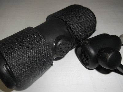

Собственно вопрос по креплениям Браунигер.
Для широких стоек на Combat подходят пластиковые крепления (короткое и длинное).
Собственно было заказано длинное крепление. После нескольких полётов данное крепление было сломано хвостом подвески на старте :sad: (см. вложение)
Пластик оказался крайне хлипкая вещь, очень очень жаль.
Вот теперь вопрос. Чего заказывать, нужно новое крепление? Стоит ли вообще брать длинные крепления? Думал по поводу металлического крепления, но оно немного шире для Комбатовских стоек, надо подкладывать что-нибудь. Поделитесь мнениями...

Та же фигня случилась
Тупо заказал новое, кажется в нем "гриб" попрочнее. Но если тоже сломается - следующее свое сделаю.

Alexander Hollay wrote:Вот теперь вопрос. Чего заказывать, нужно новое крепление? Стоит ли вообще брать длинные крепления?
Летал с длинным, переделанным из короткого. Так же сломал, когда еще оно было коротким. Починил - это не сложно. Я Барвинскому рассказывал как починил, спроси у него. При случае сфоткаю.

У меня металическое крепление, подклеил внутрь суперклеем полосу резины от велокамеры, стало чуть плотнее но вплотную не прилягает, но после затяжки липучками сидит вроде как плотно.

Костя предлагал другой способ починки

barvinsky wrote:Костя предлагал другой способ починки
1. спиливаешь обломок
2. протачиваешь отверстие 12мм, с допуском минус 0,05 мм - минус 0,1* :)
3. берешь трубку 12х1, длиной 20 мм, на трубке на токарном станке (или напильником) протачиваешь канавку как на фото
4. трубку двумя вытяжными заклепками приклепываешь к креплению.
*Про допуск - шутка просто нужно чтобы вставлялось без люфта, а с натягом (то есть туго).
