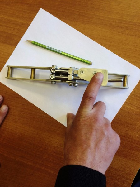

Re: Перецепки — кто какими пользуется?
Post by Andrew » 25 May 2016 10:46
Читаю и тихо офигеваю... :facepalm:
Купите/постройте тележку!!!
Лично я, до того как обзавелся тележкой, юзал такой замок -
И не было НИКАКИХ проблем!!! :good:
