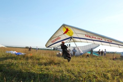

Как и обещал. Свежие впечатления от Мерлин 148.
В минувшую субботу затянулся на нем на активке аж на 490м! При избытке тяги качается, но не смертельно. Все крена прекрасно парируются. Даже в казалось-бы жопных ситуациях он управляем и вполне можно исправить крен. На таргете я бы так не смог.
С брошенной ручкой прямо лететь не желает, плавно поворачивает влево, либо вправо. (говорят это фишка всех хлыстатых). Спидбар в балансирном положении достаточно далеко впереди, возможно у меня уже задняя центровка. На скорости летит ровно, без раскачки, как по рельсам. Просто плавно ручку на вытянутые руки, перебалансировался и свист ветра. Аж дух захватывает!
В спирали устойчив, такое ощущение что крутится вокруг лопуха. Также в спирали постепенно возрастает перегрузка. На втором витке уже ощутимо. Но повторюсь, это в молоке и с брошенной ручкой.
На посадке совершенно прост и адекватен. Только я постоянно пропускаю момент срыва крыла, запаздываю на полсекунды.
В целом аппарат классный, но сцукотяжелый. Для настоящих мужчин. И полиспаст у него мужицкий, вытянуть его мне не под силу (там усиление х8, в то время как на дискусе х20).
Аппаратом доволен, всем рекомендую!

В минувшие выходные повесил прибор с вертушкой и потестил его на балансирную скорость. Оказалось у меня она 22 км/ч! Переставил мачту на одну дырку вперед, стало 25км/ч. Надо еще переставить похоже.
Еще титаническими усилиями вытянул полиспаст в воздухе. Балансирная скорость не поменялась. Но исчезли усилия на ручке по тангажу. Также при попытке набрать скорость (как обычно я это делаю) он у меня вместо того что бы лететь вперед, начал пикировать. Во я кирпичей отложил. Дожидаться выполаживания траектории не стал.
Плюс на полностью вытянутом полиспасте похоже у меня левый крен. Либо это поточек справа был, что вполне вероятно. Там потом нолики нашел.
Из грустного. Сломал лату, что держала хвостик. Теперь у меня безхвостый аппарат.
Короче аппарат классный, но сцуко тяжелый. Дельтапланеризм - спорт сильных!
PS: Женя. Ты обещал фотки полиспаста! И заодно взвесь свой Мерлин на весах.

А как тарировался прибор под вертушку ? При коэфф. 100 показывает погоду.В минувшие выходные повесил прибор с вертушкой и потестил его на балансирную скорость. Оказалось у меня она 22 км/ч
Re: Seed Wings club
На этот вопрос ответить не могу. Брал прибор на погонять. Может и врет шайтанама.
Просто в балансирном положении ручка уходила ну очень сильно вперед, аж за голову. Плюс крыло без хвоста начинало рыскать по курсу. Хвост это дело компенсировал.
