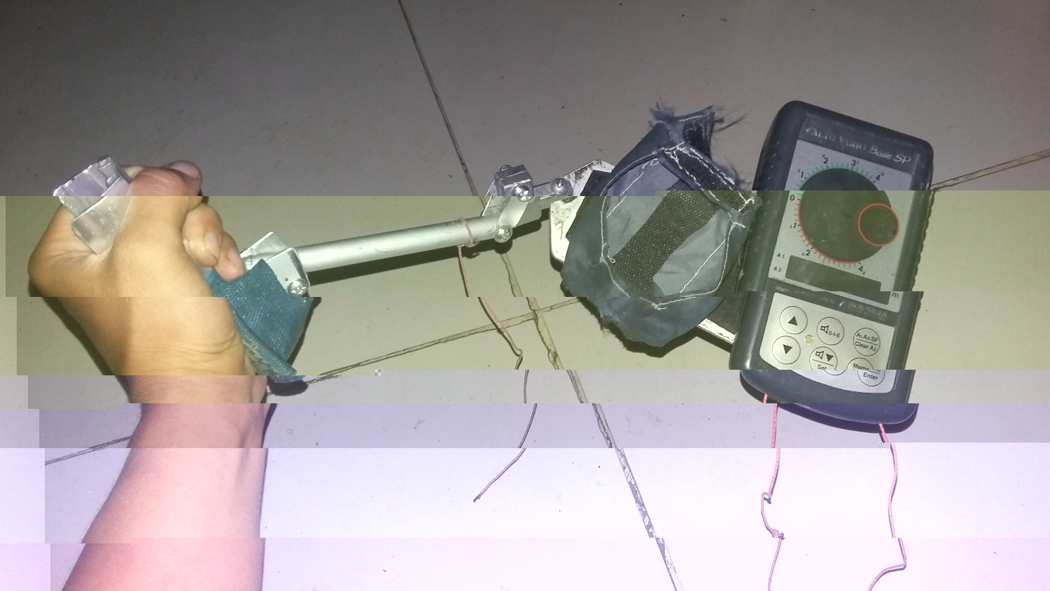

Post by zheka » 08 Sep 2016 08:10

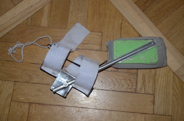

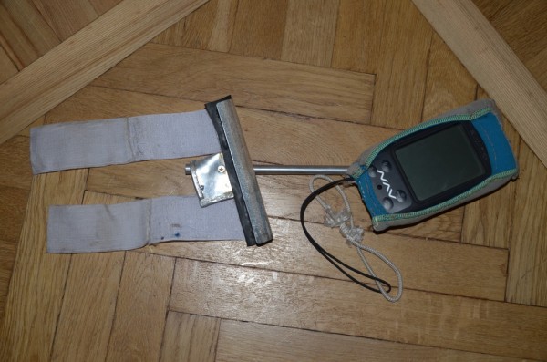

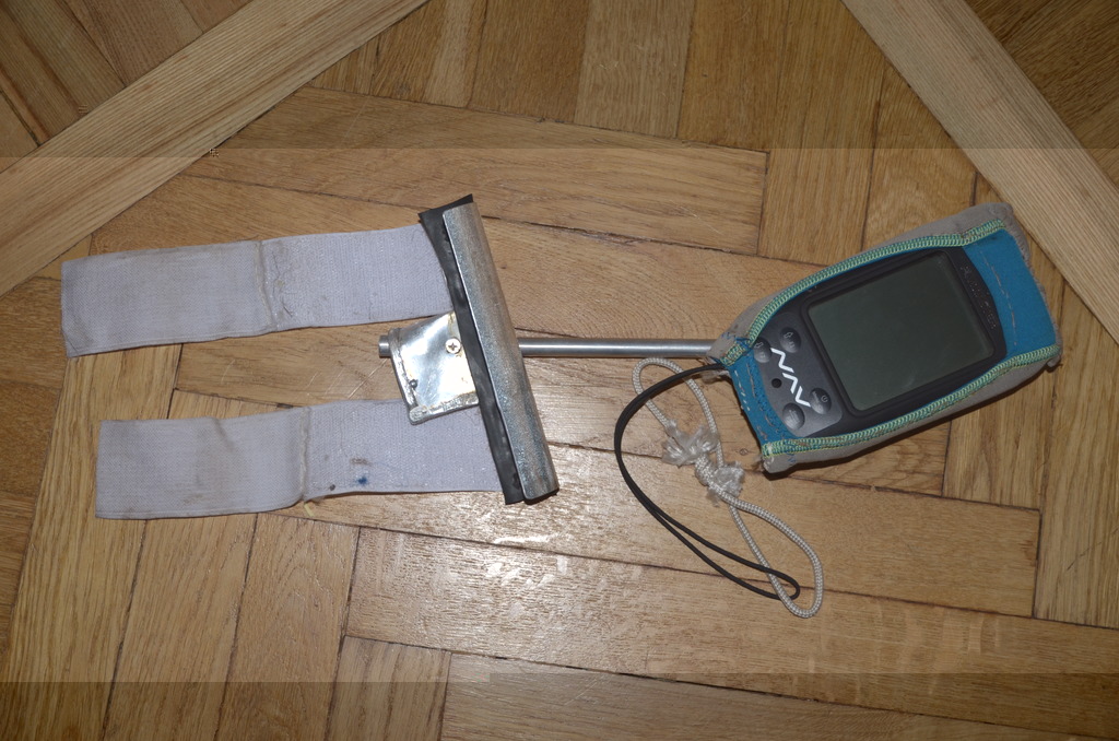

sergDubna wrote:
Andrew wrote:Крепления на стойку и спидбар есть для WW/ICARO/AEROS/MOYES... )))
zheka wrote:Я сколхозил крепеж фломастера на финстервальдер из обломка мойесовской стойки...
faiwer wrote: сам я не умею, времени нет, навыков нет, желания нет и т.д..
Ну, чё... Итожу: Ондрю - 5+, Zheka - просто 5, Стёпа-faiwer - КОЛ (сиречь - неуд. Позор джунглям, мужик должен уметь ВСЁ!
Нежелание возится с железом и нормально делать хотя бы ремонт - первый шаг в сторону параплана. :nono: )
Да ну 5.
Колхоз - он колхоз и есть.
Просто иногда быстрее сделать, чем покупать (в нашем-то Зажопинске не купишь же).
Вот.
Лата крепится к обломку стойки на 1 болту, при установке аппарата на нос или ударе - провернется.
Изначально предполагал фиксацию в поднятом положении (типа перед посадкой - поднять) и воткнул для этого лишнюю заклепку, но оно разболталось и не держится. Да и не нужно.
Тапочек шил руками т.к. машинка шить неопрен отказалась. В основном возился именно с ним.
На самом деле жесткости не хватает в отверстии под болт, и лата болтается. Надо было вдвое подогнуть материал стойки (да, прежде чем гнуть - отжёг, и она тогда отлично гнется). Может, когда-нибудь переделаю.

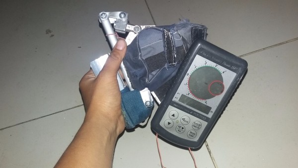

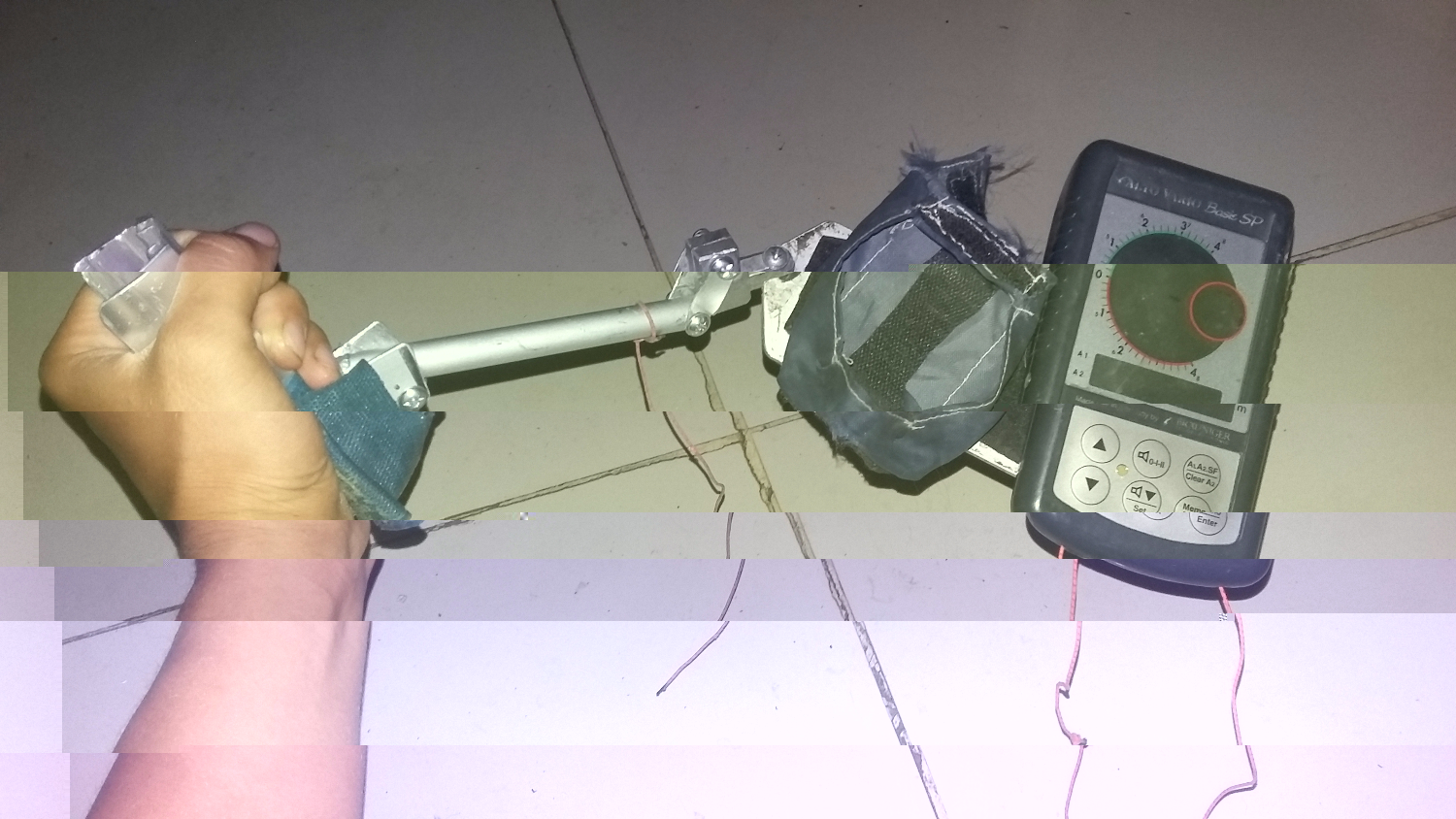

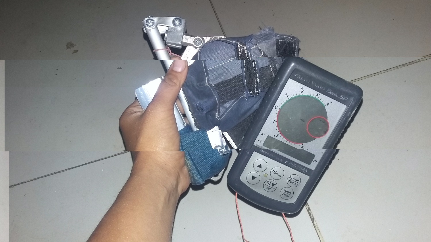

У меня такая вот. Производства Матвиенко. Ну и мои кривые руки в ней тоже несколько поучаствовали. Числами отмечены вращающиеся места. Несмотря на такие свободы нормально расположить в полёте мне её не удалось ни разу. Во многом потому, что изначальный сгиб (число 1) этих пластин изменился и теперь штанга смотрит не в ту сторону. Задумка у Иваныча была в том, чтобы она отгибалась к центру спидбара и была перед глазами. А она теперь аккурат по тросу. Ни туды ни сюды. Столь большая длина тоже стала проблемой. Попросту не с любого ракурса видно экран. Степени свободы периодически разбалтываются и их нужно подтягивать. Бывает забываю про них и потом весь полёт вожусь с тем, что прибор переворачивается вверх ногами смотрит в обратную сторону. И динамики тоже. В итоге ничего не слышно и не видно. Поправишь в полёте - а он при следующем забросе снова улетает. Как раз в то время, когда ты хочешь покруче заложить и выкрутить в космос. Сами же пластинки заменить не так просто. Нужен подходящий материал. Пробовал сделать замену из куска ломанной Moyes Aerofoil стойки. Оказалось этот сплав вообще плохо гнётся. Сразу в труху. Пробовал нагревать, не помогло. Видно нужно как-то по уму или другой материал. Помимо прочего правильный изгиб задать не так уж и просто.
Отдельных проблем подбросил фломастер. У них есть 2 чехла. Я купил тот, который на профилированную стойку одевается. Оказалось очень не удобно и сломался он давно. Остался по сути только чехол. А в нём, падлы, не сделали гайки-отверстия под болт. Есть в другом чехле. Тот тоже 20 евро стоит. За что? оО. Поэтому на скриншоте у меня две липы (мой колхоз) которые держатся на скотче и моменте. Норовят отвалиться. Нужно тех-обслуживание. Контрую прибор в саму штангу верёвочкой.
Как-то так и летаю. Вечный геморрой :) Предложенные решения в виде лыж совсем не нравятся. Слишком далеко прибор. Ничего никуда не вертится. Расположение строго горизонтальное. За что вы там 200+ евро то платите? За обтекаемость, что-ли? :) Вариант с БравымНигером уже хотя бы позволяет расположить прибор вертикально. Но вот повернуть его к себе похоже никак.

Мое такое же как у Степы, но только не вижу смысла во 2й палке. Делала сама, не судите строго. Предполагается, что оно на взлете и перед посадкой ставится вертикально, в полете одним движением переводится в горизонт. Его можно развернуть на круглой стойке хоть перед лицом, хоть по потоку. На профилированной нужно задавать правильный изгиб пластин у основания. Только не нужно для пластин использовать старые стойки - они не предназначены для того, чтобы их гнуть. Нужен просто обычный алюминий, причем мусор, который можно купить за копейки или найти бесплатно. Он гнется очень легко, Степе рекомендую просто переделать пластины из него.
Но вот у меня с этим креплением тоже был сплошной геморрой - не крутилась пластина и прибор не поворачивался как надо. Подточила кое-что и кажется все заработало как положено. Но в полете ничего не падает, ничего переделывать не приходится. А в целом вариант мне нравится - чайнику, летающему с круглыми стойками лыжа ни к чему!
