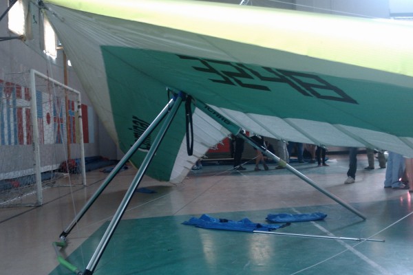

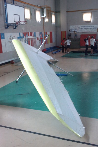

potapovich62 wrote:То что у тебя порвано-это похоже обтекатель.Он силовой нагрузки почти не несет.Под ним вставка,потом парус.Если порван парус-однозначно шить.Насчет вставить буж-это называется усилением.На УТ дельтах это прокатывает-тогда надо делать симметрично на обоих сторонах.На Ламинаре сомнительно,т.к. дельт спортивный и требует тонкой настройки.У меня был опыт на спортивном тогда Алма-Атинском Дедале сломал боковую примерно в том же месте при посадке в тайге.Тогда на обои боковые вставил по-моему внутрь усиления с небольшим запасом и затем спокойно летал без проблем.На безмачтовом думаю настройка будет потоньше.Ну а так-за бугром сплав прилично отличается от Д16Т.Кажись В95.Так что лучше зарубежный дельт на разбор либо конкретную трубу и подогнать.
Порвана передняя часть обшивки (плетение видно на фото) под которой идет вставка из пластика. Сама передняя часть обшивки переходит в парус , который уже состоит из другой ткани (похоже на лавсан с черными армирующими нитями).
Сам аппарат - мачтовый. Фото аппарата ниже.
