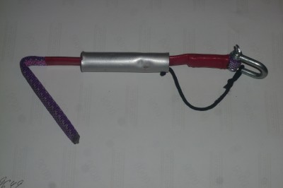

Будучи совершенно неудовлетворенным результатами проведенного эксперимента я прекратил попытки освоения V-образной уздечки и далее тягался со своей родной перецепкой с бочковым замком верхней ветви  и основным зубным замком. В тех же условиях удавалось набирать до 400 метров.
