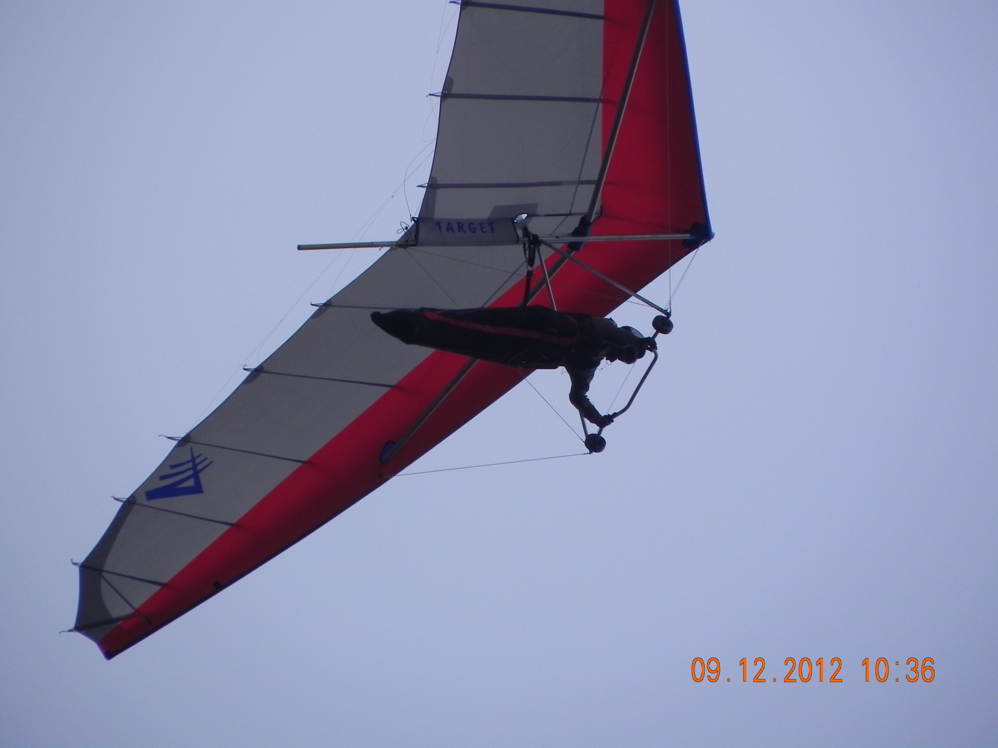

Post by birukobu » 06 Sep 2016 07:10
Олег из Саратова wrote: Усилия на ручке вполне понятны для тех кто умеет слушать аппарат.
Олег, скажите пожалуйста, а можно сделать усилия на ручке более читаемыми? Ну то есть так, чтобы любой чайник, который еще не научился слушать аппарат таки услышал...
Мне в прошлом мае довелось полетать на интересном переходном крыле Airborn Sting 2XC, так на нем усилие по тангажу не то чтобы читаемое, там балансирное положение ручки еще преодолеть надо, чтобы скорость дать. ИМХО: для пилотов начинающих это именно то, что нужно.
Правда после попадания крыла в руки Маши Гимадиевой крыл был малость отрегулирован и усилия по тангажу снизились. Не пропали, но остались четко выраженными. Мне кажется, что Вы преследовали цель сделать крыло с минимальными усилиями на ручке и считаете, что все удалось. А теперь можете сделать наоборот? То есть сделать балансир выраженным, а усилия яркими и нарастающими при отклонении от балансира?
Потому как мало кто летает удерживая дельтаплан пальцами (см на фото), не пианино всеж
https://content.foto.my.mail.ru/mail/bi ... 2/h-93.jpg
