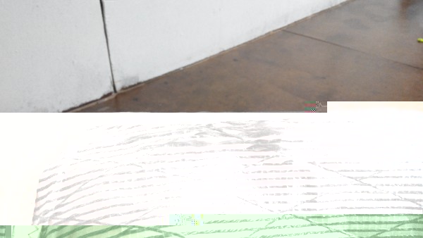

Post by ИзЗаречки » 30 Mar 2016 18:15
Может кто сталкивался с проблемой?Подскажите чем заклеить download/file.php?mode=view&id=2289

Post by Khromushin » 30 Mar 2016 18:43
Свой подклеиваю этим. Стараюсь делать при уже появлении трещинок в верхнем слое.

Post by Tehnik » 30 Mar 2016 21:16
О-ооо, это беда "кода зеро" три восклицательных знака.
Такого клея в Ростове ненашлось, пользуемся "момент-кристал" этого же производителя.
Наносить лучше при полностью взведенном полиспасте, дать высохнуть, ослабить парус, полетать.
На лопухах если большая поверхность будет намазана клеем, при сворачивании паруса, следите, чтобы клей к клею не соприкасался, были случаи склеивания поверхностей, но это редкий единичный случай.

Post by Zagdaj » 30 Mar 2016 21:45
Покупал себе в наборе для ремонта кайта, сохнет быстро, прозрачный, очень прочный, не боится деформации (складывания и раскладывания), место ремонта не видно.
http://kitefix.ru/index.php/kley_dlya_r ... ___gluefix
возможно есть аналоги.
еще как вариант попробовать приклеить авто пленку от сколов, она тонкая и очень липкая.

Post by F.R. » 31 Mar 2016 08:41
А если попробовать заклеить прозрачным Оракалом?

Post by Iceman » 31 Mar 2016 12:57
На своем парусе такие штуки подклеивал "моментом-кристалл". Хватило на сезон. В целом нормально, недорого и сохнет быстро.
