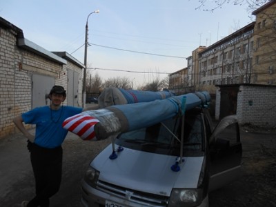

Вчера (31.05.2015) возвращались ночью с дубинами на машинке и нас тормознули на посту перед городом. У нас на машинке дельты (2 шт) выступают только вперёд на метр с копейками. Возим консолями вперёд. На конце каждого дельта приклеен скотчем знак с бело-красными полосками прямо на чехлину (см. вложение).
Сначала начался вообще полный бред. Было 4 молодых гаишника, видимо, без старшего. Нам было предъявлено, что знак негабарита должен крепиться только сзади и больше никак, и ни в коем случае не спереди! Посмотрели правила и кое как от этой ереси отбрехались, но, видимо, сам гаишник впервые прочитал пункт правил 23.4 (http://www.gazu.ru/pdd/23/23.4) и начал предъявлять отсутствие фонаря (про световозвращатели он видимо забыл или слово слишком сложное для него было), к тому же, было предъявлено, что знак негабарита должен быть строго по ГОСТу размером 40х40 см. Жесть!
Хрен, с ним со световозвращателем, можно катафотки налепить, но размеры знака! Кто-нибудь сталкивался с таким? Как быть в такой ситуации? Можно ли что-то доказать, на что-то сослаться?
Вешать картонку 40х40 см на консоль - это... даже слов нет... не хочется в общем.

Не высосывать дельт больше чем на метр за габариты машины?
			Re: Перевозка дельтов и ГИБДД (новый прикол из НН)
Насчет размеров знака, думаю, возразить нечего - если есть ГОСТ, значит, все должно быть по ГОСТ. И загибать-обрезать нельзя.
Пример - гос.рег.знаки. Изменять их и их местоположение никак нельзя. То есть вообще. То есть гнутые знаки, знаки под лобовым стеклом - нарушение. Более того, нельзя никак скрывать даже часть знака, даже окантовку (черную рамку). Все, кто устанавливает пластиковые рамки, которые держат знак за края - нарушители. Потому что эти рамки закрывают окантовку (я под это дело лишился прав, так что вопрос изучил:)).
А почему нельзя аппараты немного сместить назад, чтобы и сзади и спереди за габарит выступало меньше метра?

В ПДД с комментариями есть такая картинка:
Наклейки и обмотки ничего не значат, т.к. их статус не прописан в документах.
У меня есть такой знак для тандема, выступающего сзади более чем на метр от фары.
Странно, что гаишники возбудились на такое нарушение. Обычно им западло оформлять копеечное нарушение, искать рулетку, слушать мозгоё$*%ва водителя на счет сертификата на рулетку

Молодые, тренировались.
Клюшки на 5см сместить назад и вопрос исчерпан. Даже знаки лепить не надо.

А они померили?У них с собой была рулетка?Моя практика показывает что её они с собой не возят.На этапе измерения все и заканчивается.

Разовью тему. Шестиметровый пакет можно худо-бедно разместить на четырех с половиной метровой машине без нарушения правил, а вот что делать с подпорками под лестницу? Имел долгий разговор на эту тему с инспектором в Астане. Подпорки вполне подходят под определение дополнительного оборудования. Инспектор говорил, что доп. оборудование должно быть каким-то образом зарегистрировано. Не знаю каким, но точно знаю что все что впереди переднего бампера "не лицензионного" вне закона (лебедки, силовые бампера, кенгурятники и прочая фигня).
С большей вероятностью могли прицепиться к пункту 23.3. "Перевозка груза допускается при условии, что он:
- не ограничивает водителю обзор; ..." - одна из опор на капот как раз перед носом у водителя. А у тебя еще и подкос.
Буквально в пятницу-субботу вернулись с Юцы, сидел сменным водителем, так там опора как раз приблизительно на том же месте - четко по линии взгляда. С непривычки жутко неудобно, постоянно смещался вправо-влево.
Кстати - уж на что могли возбудиться "4 молодых гаишника, без старшего" (как говаривал небезызвестный персонаж Володя Шарапов - "деньжат хотелось по легкому срубить") - это х/з (рандом полный). Но в подобных ситуациях я сначала интересуюсь, какую статью и пункт работник полосатой палки собирается писать в протокол и что конкретно будет написано, вплоть до слова, а потом смотрю в интернете (можно и с собой возить) что это такое. Можно и диктофон демонстративно включить. Иногда оказывается, что такой пункт действительно есть и мои действия под него подпадают... Но чаще всего - отпускают.

Думаю, нужно говорить, что подпорки - это просто "часть груза". То есть дельтаплан+лестница+подпорка - это "груз". Раздельно они не ездят. Подпорка на авто существует только тогда, когда существует сверху дельтаплан. То есть это не постоянный элемент, и не относится к переоборудованию авто. К переоборудованию можно отнести только узел крепления подпорки, есло он несъёмный.Чинук wrote:... а вот что делать с подпорками под лестницу? ... Подпорки вполне подходят под определение дополнительного оборудования...
