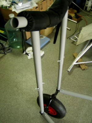

Что тут думать, делать надо :) Увидев в Крыму у Гладышева телегу живьем, по возвращении домой, слепили такую же за пару недель.
Конструкция - примитивная, технологически слепить треугольник из труб - элементарно. Главное ноу-хау - это геометрия. Более-менее сложные элементы - это колеса с вилками. Так их надо просто купить. Наберите в поисковике "колеса для тележек" и выбирайте.
Вам надо пару передних самоориентирующихся (на поворотной платформе, кажется, называется), с пневматическими шинами, максимального диаметра. У нас, если не вру, 250мм (как и у Гладышева).
И одно заднее - любое, жестко закрепленное.
Чертеж ложементов под спидбар где-то был, поищите на Небе, там была тема про тележки и эскизы ребята присылали.
Нюансы.
Собственно, только один - шимми. Скорость возникновения, как мне кажется, зависит от качества колес. У нас - дешевые китайские, с хрен знает какими люфтами в подшипниках, поэтому шимми возникает на скорости меньшей, чем скорость отрыва. Со стороны смотреть страшно, но пилот, облетавший нашу телегу, сказал, что не мешает. У фирменной Аэросовской шимми нет, но там колеса качественные.
На крымской телеге тоже дешевые китайские колеса, но там для исключения шимми сделано схождение колес. Технически это просто соединение осей передних колес трубой (типа круглой стойки трапеции). Длина трубы должна быть такой, чтобы колеса немного повернулись навстречу друг другу.

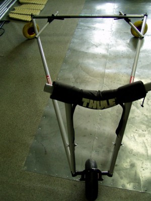

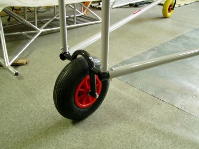

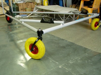

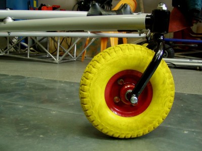

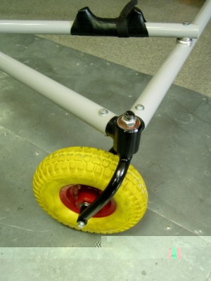

Наш "Читинский"модуль, я обобщил то, что традиционно встречал на фото, и отказался от каких либо деревянных деталей(досок), потому как сочетание досок с трубами сразу отдает "кустарным производством"(лично мое мнение, никому не навязываю), а появившиеся два "треугольника" придали конструкции необходимую жесткость, по первости подшипники в поворотных ступицах были шариковые, но после испытаний заменили их на втулки скольжения из латуни(чем хуже поворачивается, тем меньше шимми), то же самое можно делать с задним колесом(чем оно "хуже" крутится, тем "прямее" едет модуль) но это не обязательно. Руление не вызывает никаких сложностей, выполняется "поддергиванием" в нужную сторону. Сделана в течении недели, от замысла, до покраски и прилеливания наклеек :) , исправно служит четвертый сезон. :good:
