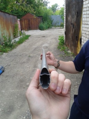

Доброго времени суток.
Обращаюсь к тем, кто эксплуатирует стойки фистенвальдер. Насколько я помню они ставятся на Дискусы и Стелсы W3.
Я летаю на Стелсе.

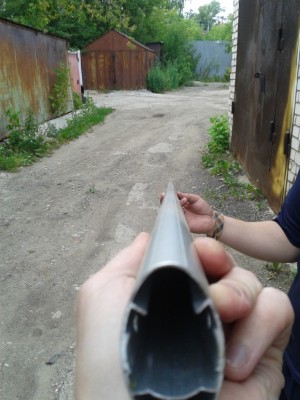

Стойки, мягко говоря, хрупкие. Бывает так, что они не ломаются, а немного гнутся (см. файл №1).
И при этом, они так же легко выпрямляются (см. файл №2).
Внимание, вопрос! ))
Есть опыт эксплуатации таких вот выпрямленных стоек или они однозначно только под замену?
Выправленная стойка.
Типичная небольшая "гнутость".

Re: "Ремонт" соломенных стоек фистенвальдер.
Post by faiwer » 28 Jul 2014 11:13
Труба на 22мм внутрь + заклепать. Длина втулки указана в ВТТД. Ремонтированная стойка менее крепкая, нежели новая. Этак раза в два.
Подобным же образом ремонтируются широкие стойки на Combat-ы. Можно взять трубу 28х1.5 (кажется), и аккуратно задать "правильную форму", после чего использовать как втулку.
У нас многие отказались от профилированных стоек в пользу круглых.
Post by barvinsky » 28 Jul 2014 11:33
Загнутие ерундовое, летай и не парься. Я бы и выпрямлять не стал.
Post by Талгат » 28 Jul 2014 20:05
я бы тоже)))
Post by Кожин Сергей » 28 Jul 2014 20:23
Были у меня такие стойки. И такие погнутости были. Внешне напрягает, что неровная. Но летать, в принципе можно. Правда, при следующем ударе сломается именно в этом месте. Но ведь удара может долго и не быть. Стараться будешь аккуратнее садиться.
Post by Alexey Belevich » 29 Jul 2014 12:29
Мужики, вот без обид, мы о чем говорим ? О 40 евро ? :)
Производителем установлено, что менять. Зачем что-то править ? Всякое-ж бывает в воздухе турбула с нашими аппаратиками выделывает.
Я бы поменял. Ведь есть финансовая возможность.
P.S. После сломанной стойки проверяю центральный болт и, если согнут - сразу меняю.
Post by SysTry » 29 Jul 2014 13:00
Болт я тоже всё время проверяю и меняю если погнут.
Цена стойки 50 евров.
Дело тут больше в том, что такие погнутости всё время раздражают. Менять не менять? Летать не летать? Вроде прямая, а вроде нет, а если выпрямить... )))
Post by Валерий С » 29 Jul 2014 13:58
Погнутость, как на фото, я бы не трогал.
Потом выпрямил бы (исключительно из эстетических соображений).
Если погнутость большая и при выправлении образуется остаточная деформация (без заломов), забил бы внутрь буж.

Post by makros » 30 Jul 2014 00:41
Стойка Финстервальдер при значительном изгибе белеет в месте изгиба. Чем сильнее изгиб, тем сильнее белизна. Если не белеет, выпрямить просто и прочность, по опыту, не ухудшается. Если белеет сильно - я бы заменил на новую, а эту, если и получится выправить, однозначно усилить трубкой ф22*1мм, ф22*1,5мм. И эту стойку полодить в запас, на замену.
Есть еще метод, до которого можно не выправлять стойку. Это, если смотреть внутрь на просвет, должен быть виден другой конец насквозь. То есть, изгиб менее одного диаметра. В идеале, изгиб менее радиуса.
Сам много раз выправлял стойки катанные стелсовые 50-ки, бужевал их же, выправлял финстервальдеры, мойесовкие зум стойки (самы классные из спортивных, по выправляемости ;) ). При правильном использовании, достаточном усилении, стойки могут служить долго и надежно, без ущерба безопасности.
