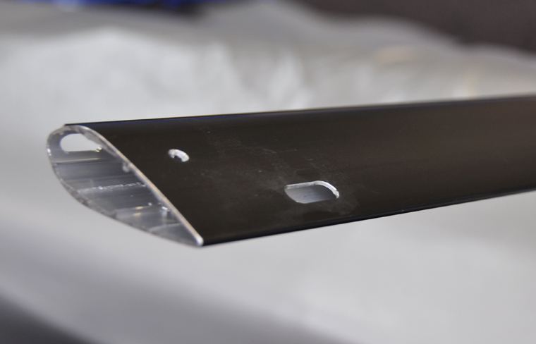

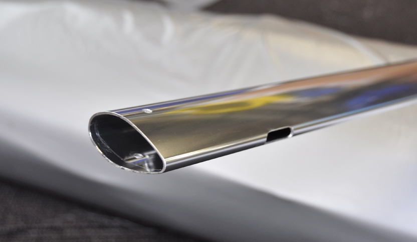

Post by lea » 21 Oct 2013 21:27
Чинук wrote:Так же как и круглые стойки. Вы, очевидно, способный ученик поэтому для Вас это не актуально!
У Моейсов два вида профилированных стоек, одни очень тонкие и спортивные - ЗУМ - вот их легко ломать.
А Aerofoil, которые часто ставятся на Малибу и которые стоят у Avallon-а, - довольно широкие поперек, их сложнее сломать, чем круглые.
Фотка ЗУМ для сравнения

Re: Решение проблемы разгибания спидбаров
Post by makros » 21 Oct 2013 22:44
lea wrote:одни очень тонкие и спортивные - ЗУМ - вот их легко ломать.
Раз пять жестко пытался сломать зум-стойку на посадках. Не получилось. Гнутся они и выправляются в исходное состояние очень хорошо. Вот Слипстрим-Лайтстрим производства WW - те хрупкие, да.
