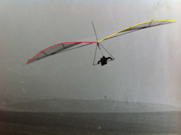

Сообщение новатор » 05 фев 2019 20:35

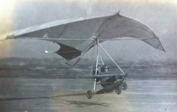

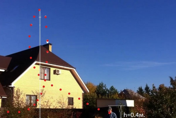

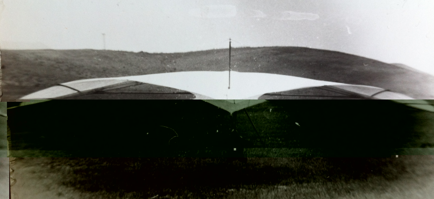

Urry писал(а): А если консоли натягивают парус, то, сгибаясь упруго, они его прослабляют. Распрямляясь— натягивают. Не так?
Нет не так. Верно что консоли натягивают парус,но сгибаться сами по себе они не могут. Консоли изгибает парус от действия на него напора воздушной массы. В силу этого парус не может быть прослабленным. Он все время в натянутом состоянии и если воздушная нагрузка ослабеет, то тогда его натяжение осуществляют консоли.
Urry писал(а):А про действительность уж кто бы говорил...трамплины на транспортёрах...шарики на платформах,—ещё земснаряд в шахте под землёй забыли...и как сила кориолиса вращает его..
Согласен с Вами. Я частенько гипотезирую действительность. Не скрою, это помогает в приближении к реалиям. Так, например, трамплин это всего лишь, модель, отражающая воздействие воздуха на дельтаплан при увеличении угла атаки.Выше я согласился с Вами, что трамплин только изменит вектор. Однако я никак не могу согласиться с тем, что при ударе теннисной ракеткой по мячу она не добавляет(как и трамплин самолету) кин. энергию последнему. Однако далее, и Вы совершенно в этом правы, тот же встречный ветер таким же образом и отнимает ее. Это хорошо просматривается при испытании моделей и для меня это не новость. В процессе дискуссии все совершенно забыли о том, что основной идеей является частичная "перекачка" кин. энергии от ветра к дельтаплану благодаря его упругим консолям. Это как раз и есть та незначительная часть энергии, которой и не хватает для подъема.
Новатор, этим вопросом Вы занимаетесь много лет, а опытного образца дельтаплана нет до сих пор. Странно как-то, что это за теория у Вас такая?

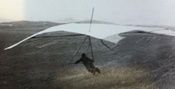

Сообщение новатор » 06 фев 2019 10:34

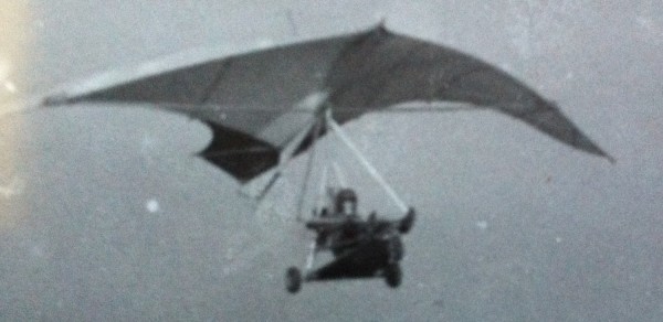

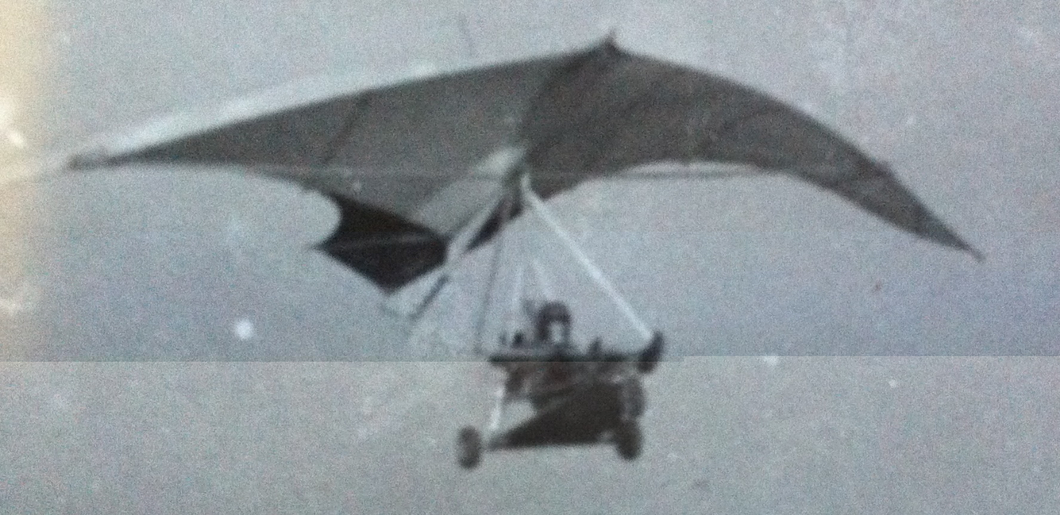

Sergei писал(а): Новатор, этим вопросом Вы занимаетесь много лет, а опытного образца дельтаплана нет до сих пор. Странно как-то, что это за теория у Вас такая?
При испытаниях опытный образец прекрасно показал себя еще в 90-х. годах. Все результаты опубликованы на форуме. Лично Вам посылаю еще несколько фотографий этих испытаний.
Воображение важнее, чем знания.

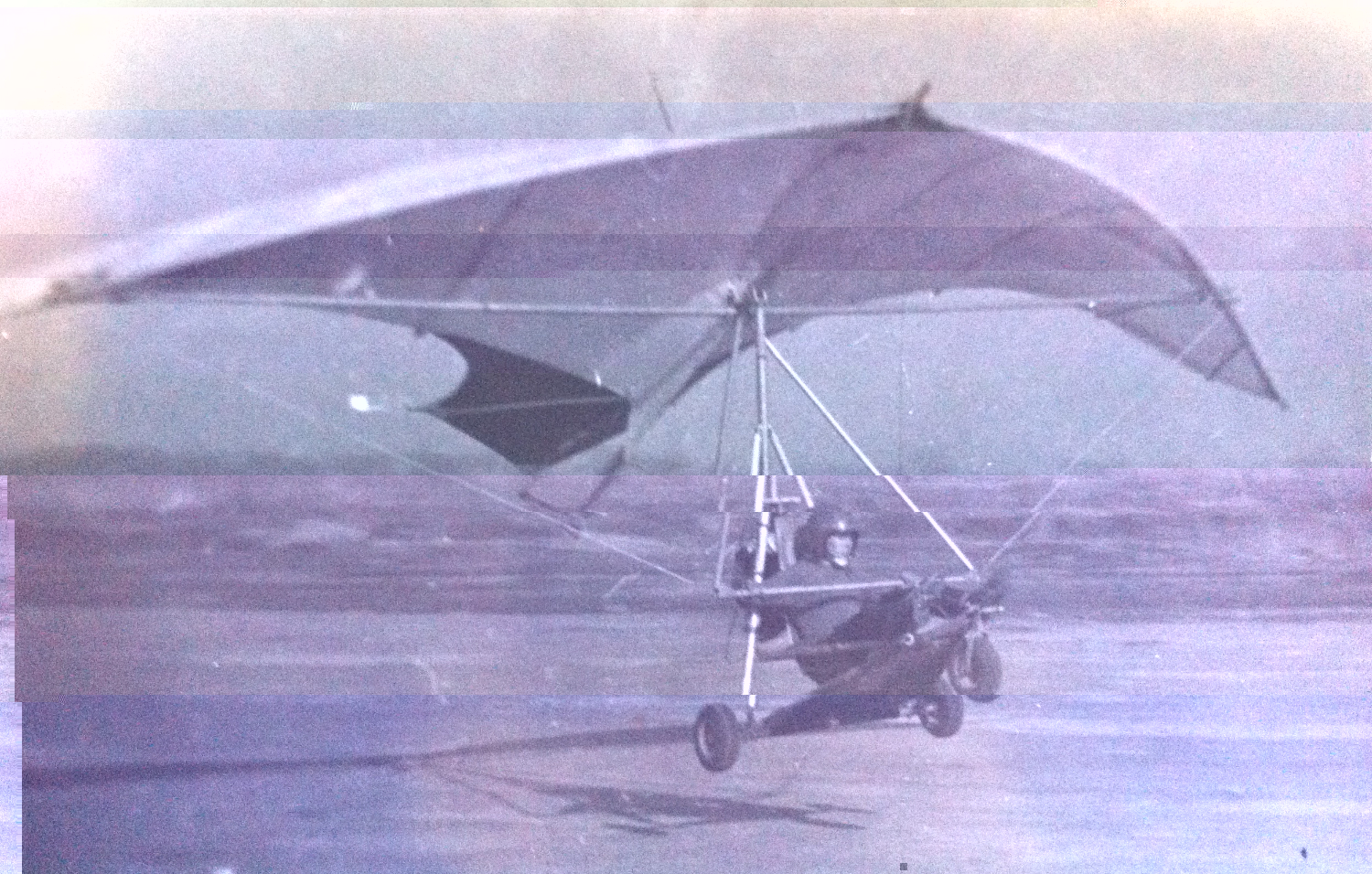

Сообщение Sergei » 06 фев 2019 10:59
А зачем Вашему прекрасно показавшему себя опытному образцу двигатель?

Сообщение новатор » 06 фев 2019 11:43
Sergei писал(а):А зачем Вашему прекрасно показавшему себя опытному образцу двигатель?
Выше я уже писал о том, что идея использовать мой аппарат дпя осуществления маневра подъема ветром пришла ко мне значительно позже, а при испытаниях в 90-х. было удобнее и безопаснее проводить испытания в таком варианте.
Во-во, тогда маховые движения ничтожно малы и слишком плавные, чтобы влиять на набор высоты. Склоняюсь к тому, что если бы такой дельт действительно набирал высоту на ровной поверхности в турбулу, то сейчас бы все уже летали на таких дельтах и забыли бы парапланы. Тут даже горки не нужно. Всего лишь ветер рваный. Нашёл препятствие впереди, отошёл на достаточное расстояние и лети—не хочу! Но увы, этого не происходит. Потому что и порывы ветра неравномерные, беспорядочные. Один сильный, другой слабее, третий вообще пародия... давайте лучше придумаем, как шмэл летает, говорят— не должно такого факту быть? :popcorn:
А ещё при изменении «пуза» при сгибе консолей натяжение задней кромки всё равно слабеет,меняется профиль, что сказывается на лётных характеристиках крыла. То есть одно лечим, другое—калечим... бесполезное барахтание туда-сюда не вынимая вёсел из воды.

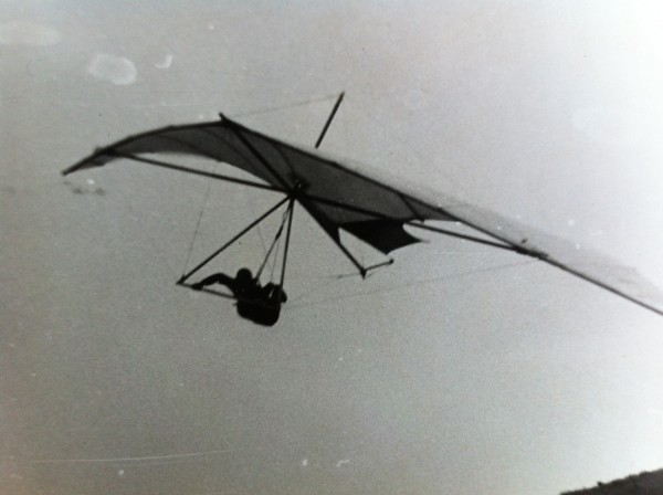

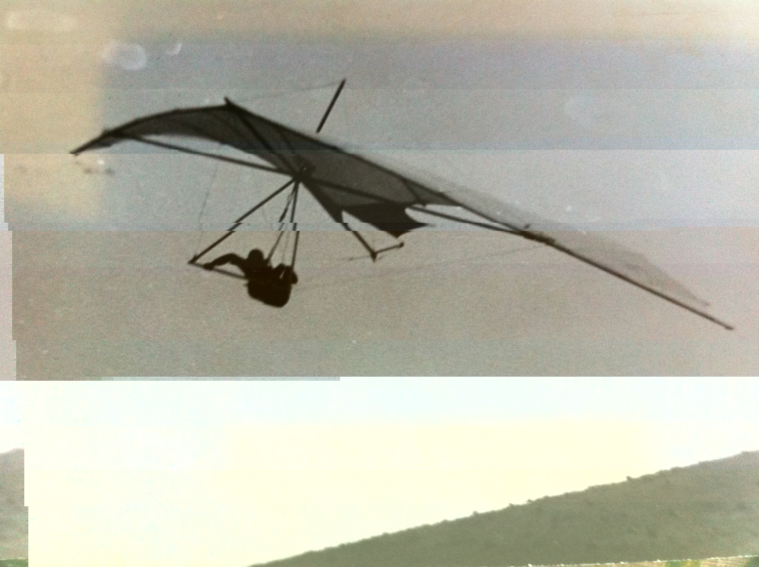

Сообщение новатор » 07 фев 2019 10:06

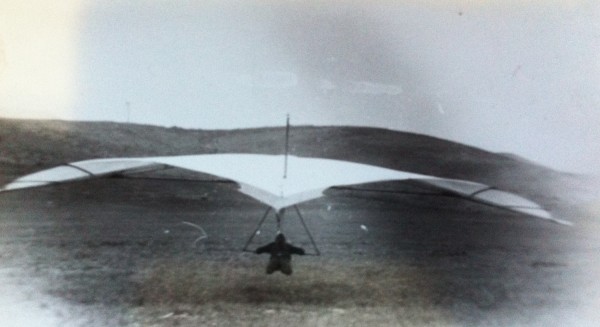

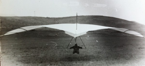

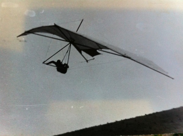

Urry писал(а):Во-во, тогда маховые движения ничтожно малы и слишком плавные, чтобы влиять на набор высоты.
.На набор высоты влияют не маховые движения, а приращение при этом процессе кин. энергии Л.А.,ведущее к увеличению путевой (а также, как следствие и воздушной) скорости,которое происходит за счет раскрепощения напряжения упругих консолей при изменении угла атаки дельтаплана.
Urry писал(а):Склоняюсь к тому, что если бы такой дельт действительно набирал высоту на ровной поверхности в турбулу, то сейчас бы все уже летали на таких дельтах и забыли бы парапланы. Тут даже горки не нужно. Всего лишь ветер рваный. Нашёл препятствие впереди, отошёл на достаточное расстояние и лети—не хочу! Но увы, этого не происходит.
Потому то и не происходит, что на голой идее полететь можно разве что во сне. От идеи до ее реализации пройдет не один десяток лет. Взять хотя бы гиперболоид Гарина.
Urry писал(а): давайте лучше придумаем, как шмэл летает, говорят— не должно такого факту быть? :popcorn:
Об этом лучше почитать у Гребенникова.
Urry писал(а): А ещё при изменении «пуза» при сгибе консолей натяжение задней кромки всё равно слабеет,меняется профиль, что сказывается на лётных характеристиках крыла. То есть одно лечим, другое—калечим... бесполезное барахтание туда-сюда не вынимая вёсел из воды.
Только что ведь прислал еще 9 фото в полете моего дельтаплана и нигде, заметьте нигде не на одной фотографии нет того о чем Вы пишете. Как еще Вас убедить?

Сообщение Urry » 08 фев 2019 02:09
новатор писал(а): Только что ведь прислал еще 9 фото в полете моего дельтаплана и нигде, заметьте нигде не на одной фотографии нет того о чем Вы пишете. Как еще Вас убедить?
Как убедить? Ну вы же сами начертили, красным — бОльший прогиб кромки, жёлтым—меньший. При этом положении скорость обтекания «жёлтой» части быстрее, красная медленнее. А на остальных фото видно, что передняя труба дугой в полёте, а прямая на земле. А где она прямая в полёте? Если даже такие моменты будут, не повлияют они на набор энергии. Эмпирическая гипотеза. Всё, что неподвижно закреплено на поверхности, может использовать горизонтальную энергию ветра, всё, что находится в потоке, может только использовать эту энергию для увеличения или уменьшения дальности полёта относительно земли, и с потерей высоты. То есть дальность полёта при планировании в воздухе не меняется. Она всегда одинакова. А вот расстояние по земле меняется поскольку воздушная масса движется с планирующим в ней объектом. :popcorn:

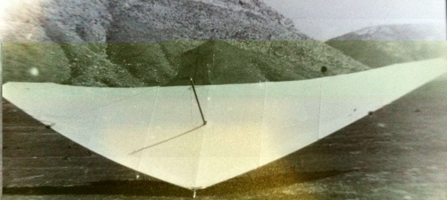

Сообщение новатор » 08 фев 2019 10:44
Urry писал(а): Как убедить? Ну вы же сами начертили, красным — бОльший прогиб кромки, жёлтым—меньший. При этом положении скорость обтекания «жёлтой» части быстрее, красная медленнее.
Совершенно верно. При левом повороте скорость правого крыла выше (движение по кругу) отсюда выше и скорость обтекания, но меньше нагрузка на него,и поэтому консоль ослабляет свое действие и крыло выполаживается. Я не знаю, как сейчас у вас,но в наше время летали на крыле с плавающей поперечиной. Эффект примерно тот же.
Urry писал(а): А на остальных фото видно, что передняя труба дугой в полёте, а прямая на земле. А где она прямая в полёте?
Мне не совсем понятно, что значит прямая в полете и на земле? Прямая консоль будет только тогда, когда ее вынуть из паруса.Ведь парус скроен таким образом, что он уже при сборке напрягает консоль, поскольку она в носовом узле закреплена двумя болтами.
Urry писал(а): Если даже такие моменты будут, не повлияют они на набор энергии. Эмпирическая гипотеза. Всё, что неподвижно закреплено на поверхности, может использовать горизонтальную энергию ветра, всё, что находится в потоке, может только использовать эту энергию для увеличения или уменьшения дальности полёта относительно земли, и с потерей высоты. То есть дальность полёта при планировании в воздухе не меняется. Она всегда одинакова. А вот расстояние по земле меняется поскольку воздушная масса движется с планирующим в ней объектом. :popcorn:
