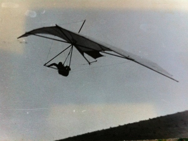

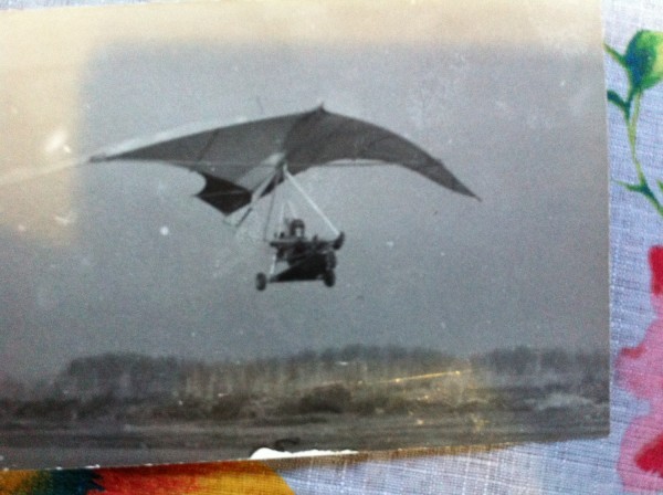

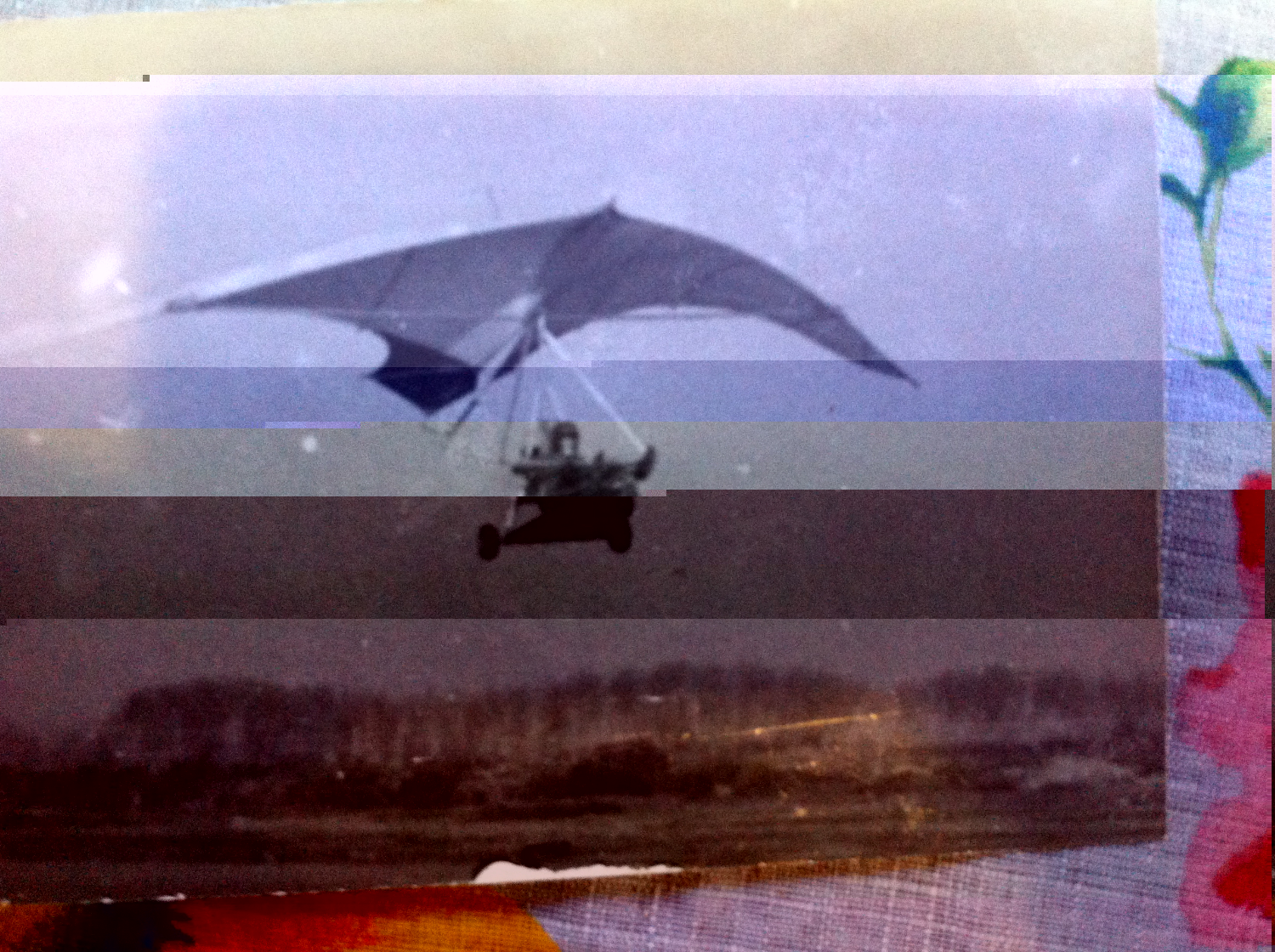

У меня консоли были из труб Д16т 40х2.0 мм. Их момент сопротивления изгибу W=2160.8 мм3. Можно использовать также трубы Д16т 45х1.5 мм. с W=2157.5 мм3. Силу изгиба консолей в собранном виде аппарата подбирал эмпирически. Она составила примерно 25-30 кгс. Этого усилия вполне достаточно для полетов даже в моторнов варианте. Длина неподкрепленной части- произвольная, поскольку нужна только для крепления боковых тросов. Набор также произвольный. Я,для удобства транспортировки, делил на три части по два метра. Чертеж носового и бокового узлов вышлю,как подготовлю, а сейчас посылаю план. Я летал еще с хвостиком вместо антипике.

Моя ошибка. В предложении-"Длина неподкрепленной части- произвольная, поскольку поперечина нужна только для крепления боковых тросов",пропустил слово ПОПЕРЕЧИНА. С хвостиком в наше время летали многие,так как антипике еще не было. Правда не могу сказать,что лучше. К тому же мое крыло мембранное и как поведет себя антипике я не знал. Могу добавить,что дельтаплан показал хорошее, по тем временам,качество и управляемость. С мотором забирались на высоту до 100 метров. Привожу рисунок бокового узла,где пластины с прорезями выполнены из листового титана толщиной 4 мм. Длина прорезей 200 мм.Хватало для получения mах.купольности. Радиус-шайбы,для большего скольжения, изготовлены из фторопласта. Болты М- 8 авиационные. Боковые консоли жестко, на двух болтах каждая, закреплены под углом 120 гр.в носовом узле, выполненном также из листового титана толщиной 3 мм.Крой паруса после предварительного напряжения консолей через динамометр силой по концам-[img][img][/img][/img] 25 кгс. Таким образом в предполетном положении парус абсолютно плоский. Латы только концевые.Остальное типично для всех конструкций.
