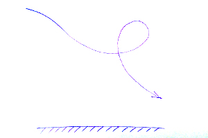

Post by An.Petrovich » 11 Dec 2015 23:34
Да, это локальный подсрыв, но вызван он, думаю, именно спуткой.
Если нарисовать траекторию петли сбоку, то получится примерно вот так:
Пересечение своего следа происходит, как раз, вблизи отрицательной вертикали.
Кроме того, в это время идёт интенсивный разгон и быстро растёт перегрузка. И если на этой фазе петли, имея приличный запас по скорости, пихать ручку аж до срыва, то вместо выхода на закритический угол атаки можно легко получить выход за разрушающую перегрузку. Так шта я не думаю, что этот срыв случился из-за того, что пилот ручку выпихнул больше, чем нужно. Скорее всего просто влетел в свой след. ИМХО. :)
P.S. Я на дельталёте много раз попадал в собственную спутку на виражах. Пока крутишь вираж с креном до 30° - ну так, мягонько качнёт слегка. Стоит крутануть вираж с креном от 45° и более - при пересечении спутки встряхивает так, что ручку чуть ли не из рук вырывает, и трапеция успевает гульнуть на полхода в обе стороны. От перегрузки очень сильно зависит интенсивность вихрей. А в точке пересечения (см. рисунок) как раз выполнялся ввод в петлю, и перегрузка там уж точно была не 1ед.
