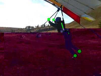

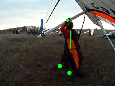

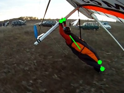

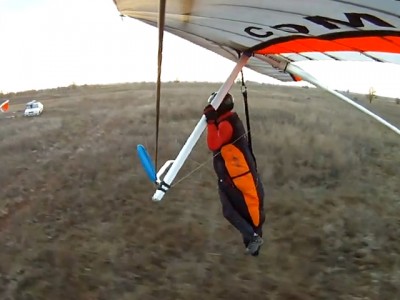

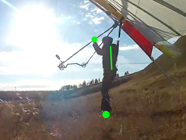

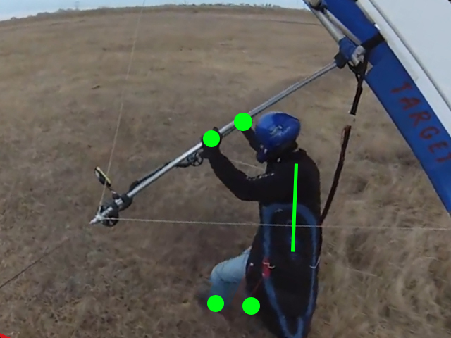

Ок, давайте внимательно сравним эти видео?

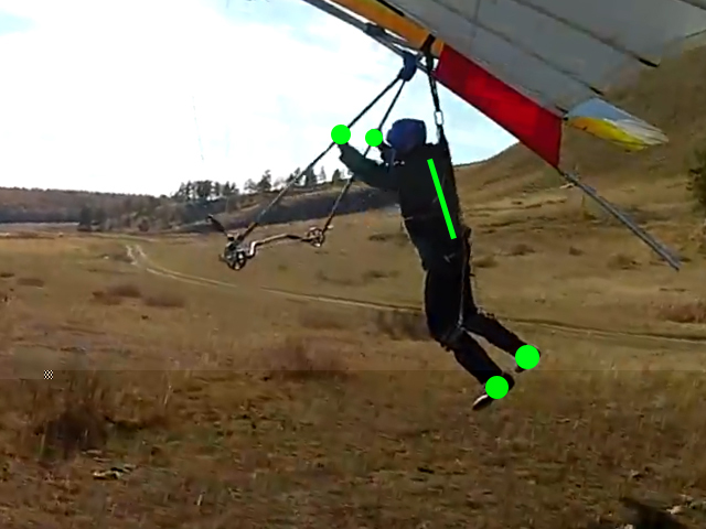

Вот "человек в Мифе" перешёл в вертикалку:
Он держится за стойки низко, НО!

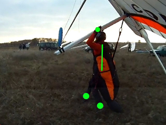

На этом он не остановился, а как справедливо заметил Николай - вскарабкался выше:
Вот его отдача трапеции:

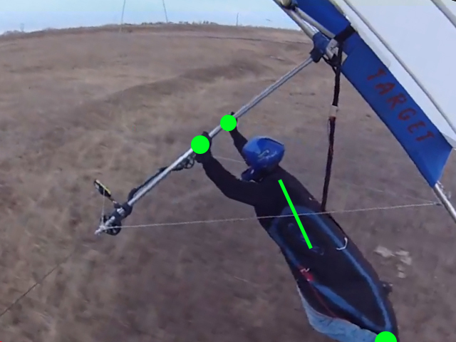

Обращаем внимание на то, что стойки выдаются аж за уши, ВДОЛЬ ПОЗВОНОЧНИКА, при этом спина естественным образом прогибается, и ноги закидываются назад К КИЛЕВОЙ. Тело - оказывается ПАРАЛЛЕЛЬНО килевой, перпендикулярно стойкам трапеции, ноги волочатся сзади, и он не пытается вынести их вперёд, чтобы встретить землю. Потому, что в следующий момент их туда всё равно вынесет, за счёт того, что дельт повернётся носом вверх. И когда "человек в Мифе" встаёт на ноги - его руки остаются НАД головой, и НАД точкой опоры - ПО ЛИНИИ позвоночника.

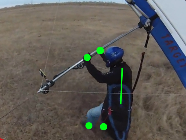

А вот твоя выдача трапеции, в учебной подвеске:
Ты выдаёшь трапецию не вверх, а вперёд. В результате спина почти не прогибается и ноги закидываются назад лишь слегка. Тело не параллельно килевой, центр тяжести уходит назад не так эффективно, как у "человека в Мифе". Поэтому срыв получается вялый, и в момент приземления дельт тебя обгоняет (руки впереди, а не вверху, над точкой опоры):

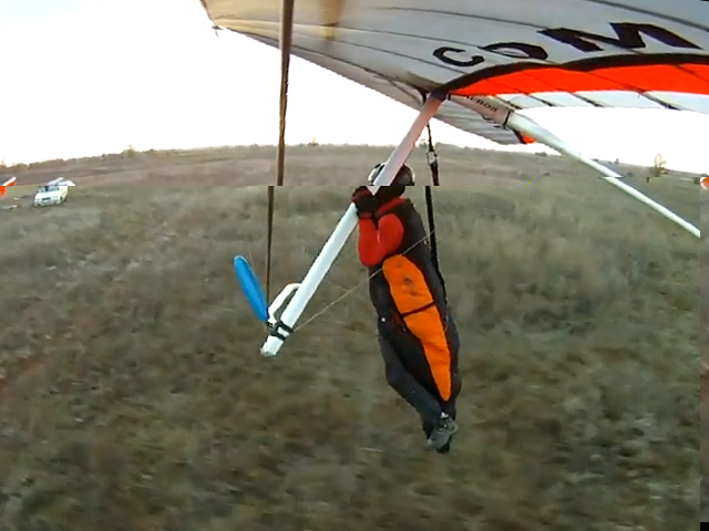

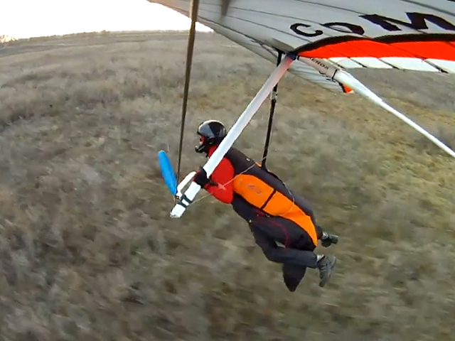

В Мифе начинаешь ты почти правильно (чуть-чуть руки уходят не совсем вверх):
Но в следующий момент, вместо того, чтобы ещё больше закинуть руки вверх, и ноги, соответственно, назад - ты сгибаешь спинну, выставляя ноги вперёд, и недосорванный дельт снова тебя обгоняет:
В результате и руки и точка опоры оказываются впереди тебя!
Просто тихоходный Таргет тебе все эти ошибки прощал, превращая их в незначительные погрешности, и позволяя садиться в тапки. А Стелс более требователен, и неправильная техника посадки вылезла боком.
Саш, начни выдавать ручку вверх ВДОЛЬ ПОЗВОНОЧНИКА, и всё получится! :good:
