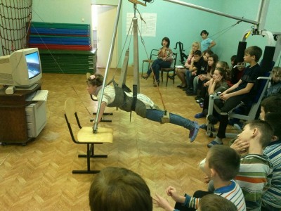

Совершенно неожиданно для спортивной общественности в Уфе был проведен 1-й в Мире Чемпионат(по крайней мере я не слышал о подобном) по дельтапланеризму в классе HangSim (на симуляторе).:) (причем детский!)
Оказывается, все как в настоящих соревнованиях: удачи, неудачи, огорчения, интрига до самого конца соревнования, азарт болельщиков и, самое главное, желание детей этим заниматься и соревноваться.
Для меня это было неожиданным открытием.
Делюсь информацией, может кому будет интересно.
Идут соревновательные полеты!

Прикольно, а датчики как ставили и с помощью чего симуляцию производили?

Переворачивается обычный джойстик и крепится к килевой трубе, сзади от ремня подцепки. Я лучше фотку потом выложу, если надо кому-то.
Программа HangSim- простейшая, можно выбирать разный рельеф и т.д. и разные типы летательный аппаратов (дельтаплан, параплан, планер...) При обучении мы использовали полет дельтаплана в динамике на бризе(звуковое сопровождение имеется).
Изюминку вносят виртуальные ППМ (висящие в пространстве кубики). Сколько ППМ взял и время полета фиксирует программа - соревновательность обеспечена. При одинаковом количестве взятых ППМ, играет роль меньшее время. Формул не надо применять.
Да, еще есть приборы, мы используем пищалку, а приборы на экран не выводим - детям этого не надо.
Вообще, сам когда летаешь, тоже увлекает, цепляет, как сейчас говорят. Особенно, когда нет возможности выехать на полеты.
А дети осваивают полеты очень быстро, с первого раза уже летают сами после небольшого инструктажа.

А как бы посмотреть узел соединения джоя с килевой или трапецией? Тема вообще ништяк!

К оси джойстика крепятся две дощечки, которые обхватывают плотно ремень подцепки. С двух сторон болты. Сделали лет н-дцать назад, так и стоит конструкция. Не исключаю, что можно сделать лучше.
