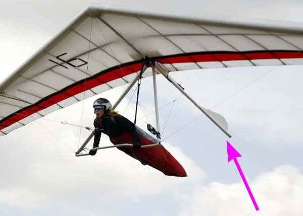

Vaik wrote:Итог. Видимо пережить раскачку придется. Рано или поздно этот рок настанет.
По поводу раскачки, с которой иногда (довольно часто, на самом деле) сталкиваются пилоты при пересаживании с учебных аппаратов на спортивные.
(Кто-то сильно раскачивает в первый же полёт; кто-то позже и уже только на повышенных скоростях; у кого-то опыта совсем мало; а кто-то просто морально не готов; кого-то инструктора предупредили; кого-то не подготовили; у кого-то учебный был дубовый, а новый спортивный излишне чуткий; кому-то больше удачи и учебный тоже был чуткий; кто-то летал на разных учебных аппаратах и морально готов к тому, что все аппараты разные; кто-то летал на одном аппарате и привык только к одной обратной связи; у кого-то аппарат проще раскачать; у кого-то крен; кто-то вообще аппарат собирает неправильно и летит... - не суть! Не всегда можно заранее угадать, раскачает этот конкретный учлёт этот конкретный аппарат (рано или поздно) или нет).

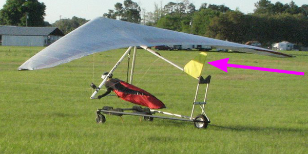

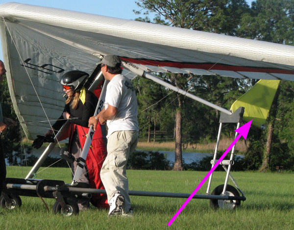

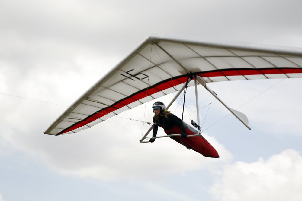

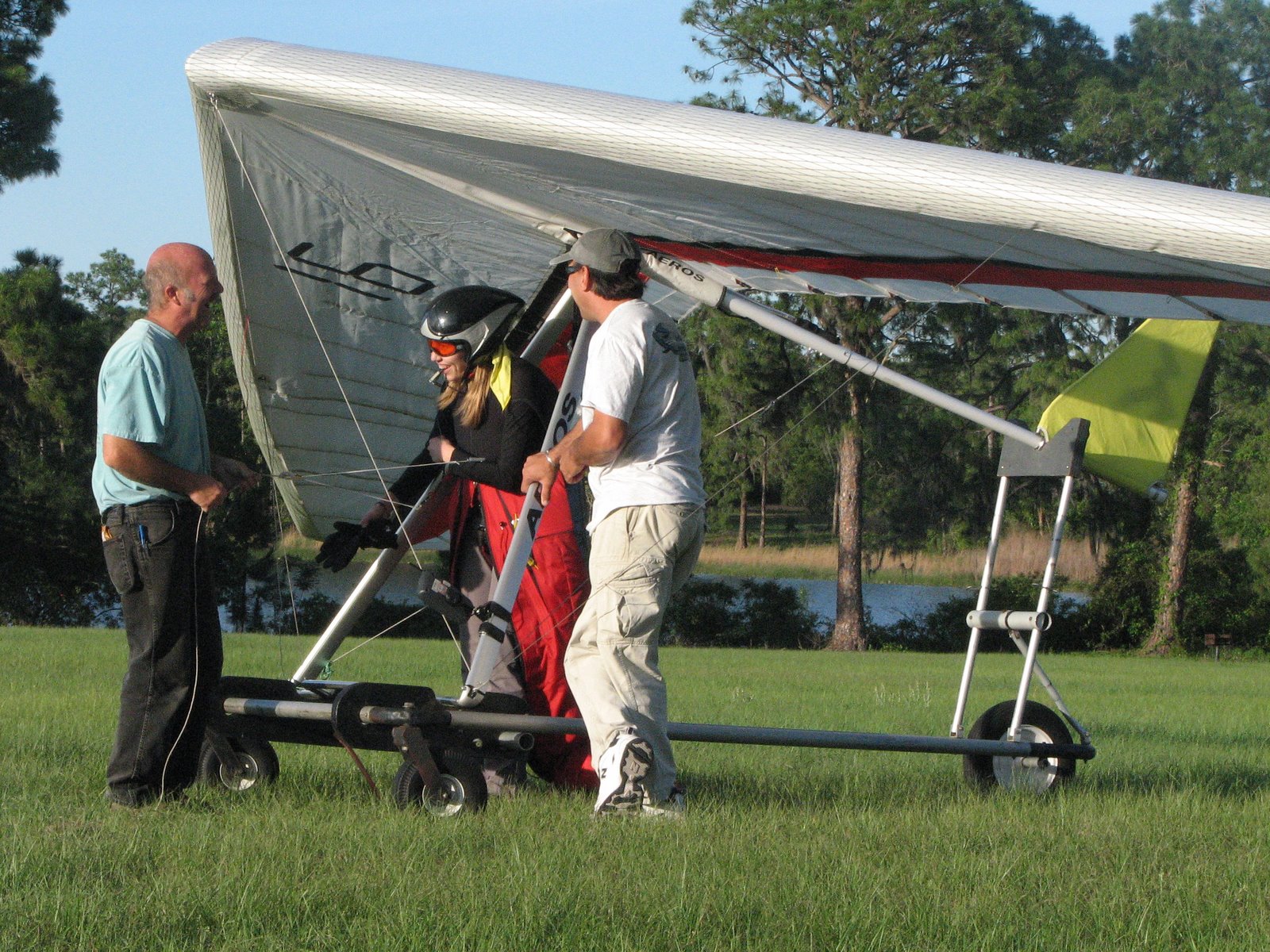

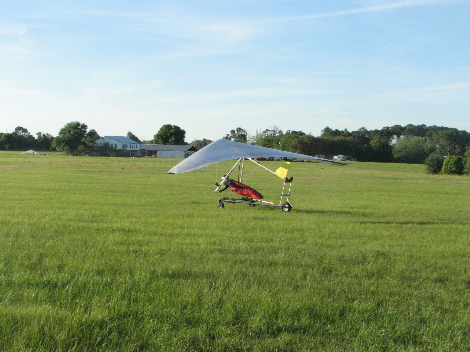

Вот универсальное решение, практически сто-процентно помогающее избежать раскачки и позволить пилоту безопаснее влетаться в крыло (а также научиться аэро-буксироваться):
Называется "вертикальный хвост".
Бывает разной формы и из разного материала (на фотке просто алюминиевый каркас, обтянутый дакроном, но можно и карбон, и даже, наверное, дерево), главное - чтобы хвост был зафиксирован на килевой и не проворачивался (ну не страшно ведь просверлить пару дырочек на килевой ради безопасности влётывания).
Во Флориде только так и учат буксироваться и пересаживаться на новые крылья. Сначала ставят вот такой большой хвост.
Когда видят, что никаких гуляний и раскачек уже не происходит даже на больших скоростях, ставят хвост поменьше. Потом еще меньше (как на фотке ниже - этот хвост уже больше плацебо). А потом совсем снимают.
На фотках - процесс моего обучения аэробуксировке во Флориде. Разница "с хвостом" и "без хвоста" колоссальная. Методика работает. Сначала не могла поверить, что я когда-то смогу быстро летать на Комбате без хвоста не качаясь. Потом летала и не понимала, как я могла раньше качаться.
Многие московские пилоты знают про этот вертикальный хвост, и знаю наших пилотов, кому он очень помог при обучении аэробуксировке и при переходах на новые типа крыльев. Не знаю, введён ли такой хвост в качестве обязательного при обучении в дельташколах и дельтаклубах.
Я б ввела. С ним безопаснее, чем без него.
ПС Хвост не отменяет необходимости быть готовым к переходу на спортивный аппарат :)
