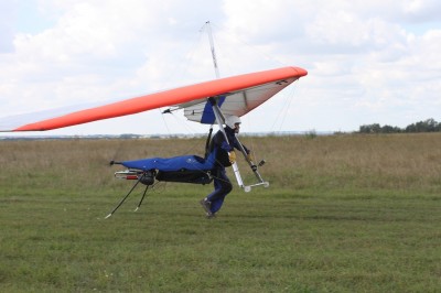

В продаже Метла Mosquito NRG Полная комплектация (встроенный бак, электрический стартер для автономного запуска на земле и в воздухе, новый складной винт, резервный нескладной винт, глушитель какой то специальный, который "добавляет" пару кило к тяге.) Все работает как часы. На фото моя предыдущая москита, на ней нет автономного запуска, а на той, что в продаже есть. Все остальное выглядит также.

Данная подвеска подойдет пилотам с весом не более 80-85 кг, тем, кто хорошо бегает, тем, у кого дельтаплан позволяет иметь чуть повышенный вес на карабине. (на 15 кг больше чем в обычной подвеске) и тем, кто имеет хорошую влетанность в аппарат. Ощущение безграничного кайфа наступит не сразу, но это стоит того.
Установлено на практике, что комфортная тяга для пилота, поднимающегося на лебедке примерно равна его весу. Это обеспечивает среднюю скороподъемность 3-3,5 м/с. То есть для пилотов массой 55-60 кг подвеска имитирует лебедку, тяга которой управляется самим пилотом (зубной газ) Легкие пилоты правда не поднимаются 3-3,5 м/с, ибо "сидят" как правило на верхней вилке аппарата, но 2-2,5 метра есть. Ну и чем выше вес пилота, тем скороподъемность будет все скромнее.
Я вешу 80-82 кг + лысый лайтспид расслабиться не давал, разбежаться нужно как следует и скороподъемность около 1.1-1,2. Когда у меня был мачтовый вилс Спорт 2, то старт был проще (скорость отрыва ниже), но скороподъемность чуть ниже, где то в районе 1 м/с.

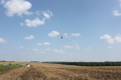

P.S. помнится мне на сборах под Орлом на малинке была ситуация: в один день ветер в одну сторону, отлетали, все путем, а на утро следующего дня ветер развернулся на 180 градусов. старт с дельтами нужно переносить. Пока народ собирал дельты, мне понадобилось только повернуть на этой же стартовой дороге и взлететь против ветра. Для старта же нужно всего метров 15-20, в отличие от малинки (километра 2-4 прямой дороги, которой не было в другую сторону) Вот фото, которое описывает ситуацию. Может это и ужасно, но да, кого я обманываю, мне нравилось то, что был хозяином положения. Летал когда мне хотелось и где хотелось.
